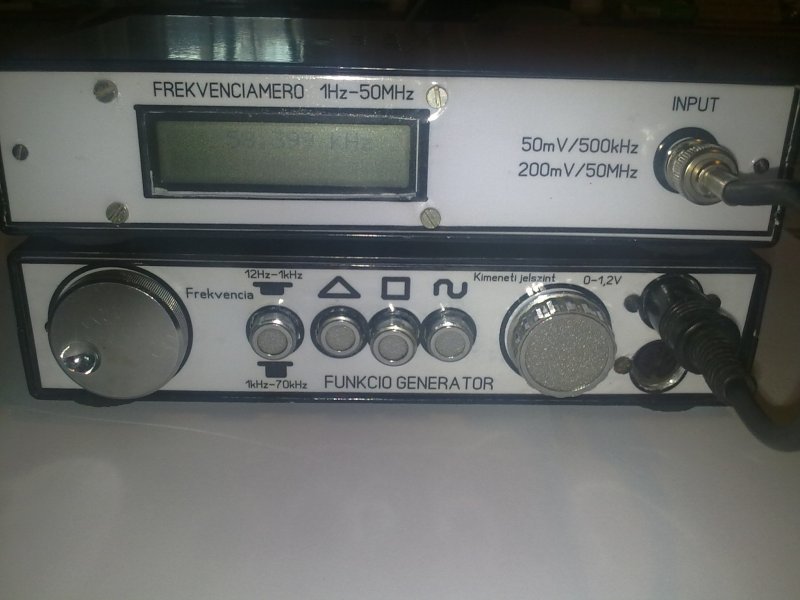

lhanzi Uramnak üzenném,elkészült a funkciógenerátor
Még néhány kép és a generátor rajza.
Tyűha! Ez biza murva jól néz ki! Gratula! :kalap:
Tényleg szépen mutat.
Ha megengedsz egy apró észrevételt. Én nem használnék krimpelős BNC -t mérővezetéknek, előbb utóbb megtörik a koax, és kínlódhatsz. Jobb a tömszelencés.
Uraim,vicsys és pucuka, köszönöm az elismerést,nekem sokat ér Tőletek hallani!
Ki fogom cserélni a bnc-t,de most csak ilyen volt itthon,köszönöm.
Üdvözöllek! Gratulálok a generátorhoz! Nagyon frankó lett! És látom a feliratozás is megoldódott! A rajzról annyit, hogy az eredeti biztosan működik, mert én 5-6 darabot csináltam belőle! Örülök, hogy egy új és remélem hasznos műszerhez adtam ötletet neked! Remélem más is kedvet kap és megépíti! A kijelző helyett jobb lenne egy kék - szerintem szebb és jobban látható lenne- mivel annak van háttérvilágítása is! Baráti üdvözlettel Lhanzi
János,köszönöm az ötletet a nógatást a rajzot a véleményt és mindent!
![]() Valóban szebb lenne egy kék háttér világításos kijelző,de had mondjam el,hogy mindkét műszer a pic kivételével,teljes mértékben bontott alkatrészekből van a dobozok és vezetékek is az utolsó csavarig a szó szoros értelmében. Amit vettem az a feliratozáshoz használt öntapadós lap és átlátszó öntapadós tapéta,összese vagy 200 forint.
Remélem semmi bántot nem írtam! Nagyon tetszik! És annak külön örülök, hogy én mutattam be a He-n.
Dehogy írtál bántót,én nagyon nagyra értékelem a véleményedet mert nem kertelsz és az igazat mondod! Ez még akkor is fennáll,ha esetleg negatív a kritikád,abból viszont tanulok s így az is pozitív érték a számomra!
