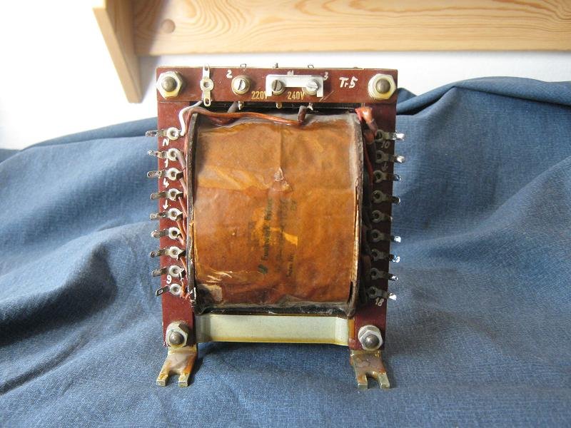

(#) zoly15 hozzászólása Márc 1, 2010
Hali mindenkinek!
Itt sok trafóhoz értő emberke van, gondoltam felteszem itt a kérdésemet, hiszen itt szinte minden nap van szó trafó(k) ról.
Kilátásban van egy "SM145" -ös trafóm. Azt szeretném megtudni hogy mit tud a trafó.
A fizikai méretei:
- Vasmag hosszúság: 100mm
- Szélesség (csévetesttel): 73mm
- Magasság (csévetesttel): 40mm
Előre is köszönöm!
(#) Action2K válasza zoly15 hozzászólására (») Márc 1, 2010
Ugye tudod, hogy a cséve nélküli méretek kellenek, s elég a belső keresztmetszet is. Amúgy: 50 W (VA). De ezt csak saccoltam a kapitány kora, meg a majma magasságából.

(#) zoly15 válasza (Felhasználó 13571) hozzászólására (») Márc 1, 2010
Áhá, hogy létezik ilyen topic is
De ha írok akkor fennáll a veszély hogy warnos leszek :no:
(#) zoly15 válasza Action2K hozzászólására (») Márc 1, 2010
50VA? Nekem 6X osa kéne
Ödv!

(#) (Felhasználó 1947) válasza zoly15 hozzászólására (») Márc 1, 2010
Szia !
Akkor válassz SM-102-est, az kb:300W.
Esetleg toroid?Mihez használnád?

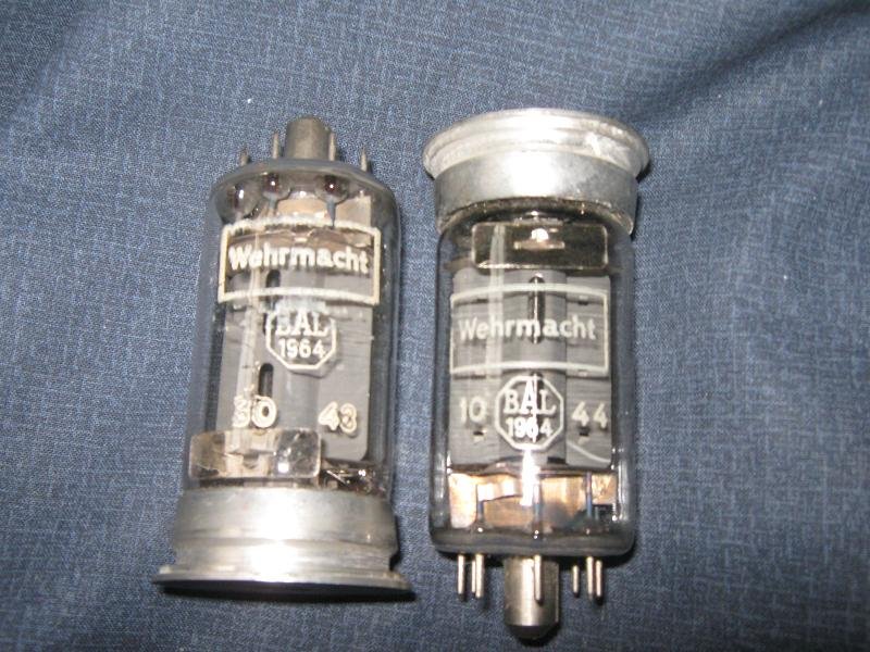

(#) klemo86 válasza hgy hozzászólására (») Márc 1, 2010
Nagyon szépen köszönöm az infót!
(#) sturbi válasza klemo86 hozzászólására (») Márc 1, 2010
Jó oda 6N15P helyett 6N3P is, esetleg 6N1P, az áramgenerátorba meg akár EF80 is, stabcsőnek valamilyen 75 V körüli típus, nem kell feltétlenül az eredeti "stábhoz" ragaszkodni.
