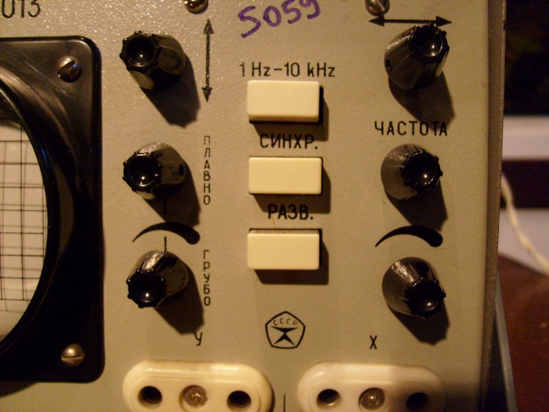

Kaptam egy gyönyörűséges orosz oszcilloszkópot.Ez szép és jó,de nem igazán tudom használni.Orosz tudásom sem túl nagy,tehát nem is értem a gombok feliratát.Mellékelek képeket,remélem tudtok segíteni,mi,mit csinál. Várom válaszokat:Máté U.I.:Az normális ha búg? |
