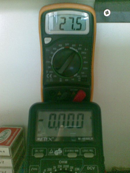

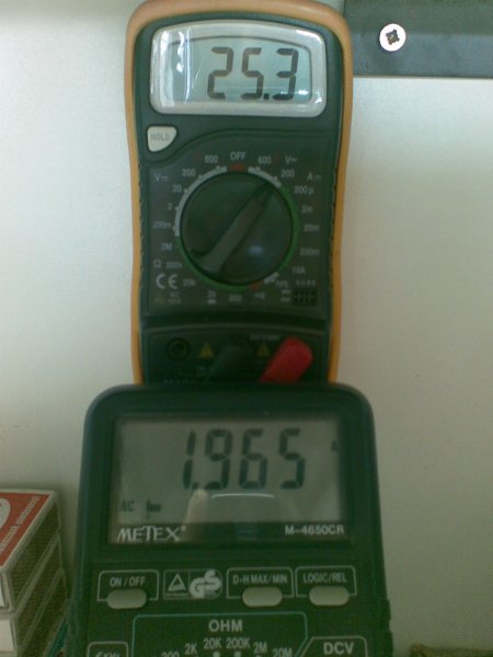

(#) karesz01 válasza kissi hozzászólására (») Máj 26, 2009 /
Neked a transzformátorod feszültsége mennyi nekem majdnem 27 Vot kap nekem lehet pont jol jönne. Nem?
Első kép mikor nem fűt második mikor fűt.
Felső műszer mutatja az feszültséget alsó az áramerősséget.

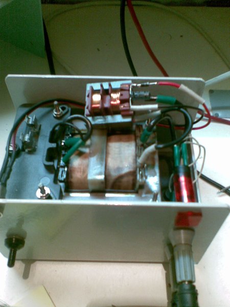

(#) karesz01 válasza kissi hozzászólására (») Máj 29, 2009 /
Megcsináltam amit mondtam!
És működik nem kapja meg a 24 V-os feszültséget de 23 felett kap!
A képeket mellékeltem!

(#) karesz01 válasza bazs hozzászólására (») Máj 29, 2009 /
Hát egy monitor paneljéből szedtem ki egy vasmagon van egy kis kapcsolóüzemű trafó.
Amit a pákával sorba kötöl pár menet elég a másik amire a ledet rakod az legyen egy kicsit több.
De biztos találsz valami olyasmit ami jó lesz hozzá.
Ugyanazon az elven működik mint egy normál transzformátor, ha nincs áram nem indukál feszültséget a másik tekercsben de ha folyik áram akkor fog indukálni.
A feszültséget meg megméred hogy mekkora van arra tervezel előtétellenállást a ledre.
A diódát azért tettem bele mert amikor fordítódik a polaritás akkor ne a ledet terhelje hanem a dióda,
a kondi meg hogy ne vibráljon a led mig fordított a polaritás addig mig ki nem sül a kondi pont elég hogy meghajtsa a ledet.
üdv.
