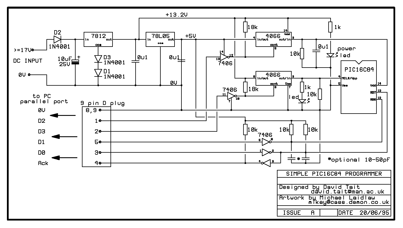

PIC égetési gondom van. Még nagyon régen kaptam egy Tait féle programozót, ezt szeretném 16F84A-hoz és 16F828-hoz használni. Kapcsirajza csatolva. A rajta lévő felirat szerint csak 16C84-et tud progizni, de ha jól olvastam, tudnia kéne az F sorozatot is.
ICProg-ot használok. Minden szépen be van állítva, ki is mértem minden vonalat a hw tesztnél, minden feszültség stimmel (illetve nem baj ha a Vpp ~12.5V?). Beleégetem a programot, de ellenőrzésnél a szokásos hibát írja ki. Visszaolvasásnál látszik, hogy nagy része stimmel a kódnak, de vannak benne hibák.
Van valakinek javaslata, miért nem megy?

(#) watt válasza freex hozzászólására (») Márc 31, 2010 /
Próbáld másik programmal. Ha nem megy, akkor a PC és a programok együttműködése a hibás(feltéve, hogy az áramkör rendben van!)
(#) freex válasza watt hozzászólására (») Ápr 2, 2010 /
Hali,
Köszi a segítséget, sikerült az égetés.
Próbálkoztam kb. 4 féle jdm égetővel, meg 2 lpt portossal, többek közt egy tait félével és eggyel, amit az oldalad alapján építettem meg. A gond az volt, hogy először egy xp-s laptoppal próbálkoztam, amin soros port nem lévén usb-soros átalakítót használtam. Ezzel a gyatra jelszintek miatt nem működött. Következő lépésben egy hp vékonykliensen próbálkoztam, azon xp embedded van. Ezzel sem jártam sikerrel, sem a jdm-mel sem lpt portossal. Ezek után vettem a bátorságot, az Ubuntus asztali pc-mről wine alatt ic-prog-gal és jdm égetővel simán beégettem a programot. Tehát a megoldás a másik pc-ben volt, ami megfelelő szinteket ad ki a portjain az égetéshez.
Üdv és köszi.

(#) icserny válasza freex hozzászólására (») Ápr 2, 2010 /
„soros port nem lévén usb-soros átalakítót használtam. Ezzel a gyatra jelszintek miatt nem működött.”
Nem (csak) a jelszintek miatt, hanem azért, mert az időzítés is egészen más, mivel a PC nem fér közvetlenül hozzá a lábakhoz, hanem üzeneteket küld az USB adatvonalon (szépen bekeretezve, fejléccel meg CRC ellenőrző összeggel), s aztán ezt az átalakító végén egy mikrovezérlő értelmezi, és végrehatja, amit kell.
