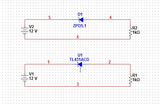

Ha jól látom, nem válaszoltak.. Természetesen a TL431-et lehet használni zéner helyett. Mert tulajdonképpen ez egy szabályozható zéner, pontosabban shunt stabilizátor (de a zénert is általában ennek használják). A "zéner" könyökfeszültségét egy feszültség osztóval lehet beállítani. Viszont ami eltérő lehet, hogy ez egy IC, aminek szüksége van, a működéséhez áramra. Tehát kb. 1mA-ert, mindenképpen felvesz katód-anód között. Hiszen ebből lesz a belső 2,5V-os referencia feszültsége. De miért nem nézed meg az adatlapját. Ott minden le van írva, és alapkapcsolások is, működési magyarázattal. Vagy jobb lett volna, ha konkrét alkalmazási példát teszed fel kérdésként.. (ez a "engedjen át" elég bénán hangzik) üdv! proli007
Nagyon örülök, hogy észrevetted a kérdésem. Konkrét kérdésként akartam feltenni, de ezek szerint nem úgy jött össze, na de sebaj. Mellékelem a rajzot, és úgy kéne funkcionálnia a tl431-nek is mint a zenernek, de nem vagyok biztos abban, hogy most a referencia feszültséget a táp, közös, kijövet vagy mihez viszonyítva állítsam. Köszönöm.
A Gate és anód közötti feszültséget hasonlítja össze, a belső referenciával. Így ha a Gate-et egyből a katódra kötöd, akkor a katód-anód között 2,5V lesz. Ha leosztva kötöd a katódra, akkor az osztás arányában nő. (pld. 1:1 arányú ellenállás esetén, 5V lesz) De elolvasnád végre az adatlapot? ![]() üdv! proli007

Az adatlapban olyan tesztkapcsolást nem találtam ami az én kérdésemre adna választ, de ezt leszámítva amit írtál megértettem. Köszönöm.
Nézd meg a 18. ábrán látható söntszabályzót. A feszültség az ellenállásosztóval állítható. Bővebben: Link

Ezt jól tudom, de nekem a kérdésem nem ez volt. Láttad a kapcsolási rajzot amit fennebb proli007-nek rajzoltam? Nekem most nem az lenne a lényeg, hogy egy adott feszültségszintet tartson hanem az, hogy egy adott feszültség szint felett engedjen át.
