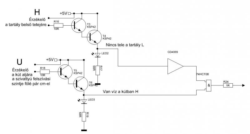

Nálam egy érzékelő 2 tranzisztorból, 1-2 ellenállásból és 1 reléből áll. Üzembiztosan kegyek a kicsike, ha gondolod előkotrom a kapcsolást és felteszem.
Köszi, de megoldom így. Az elektronikával semmi baj, egyszerűen a mechanikus része nem bírja a vizet...
A gyári úszókapcsolóval működnie kell. Azért kíváncsi vagyok, hogy működik nálad a dolog, hátha egyszer még hasznát veszem.
Nem véletlenül ilyen a tranzisztorok elhelyezése, ugyanis így sokkal zavarmentesebb, ugyan olyan érzékenység mellett. Más elrendezésnél ha csak a tranyó bázisára megy a víz már egyből kapcsol, nem tudtam jobb megoldást rá mint ez. De most már így marad, működik tartósan és ez a lényeg.

Itt egy rajz ! Valami ilyenre gondoltál?
