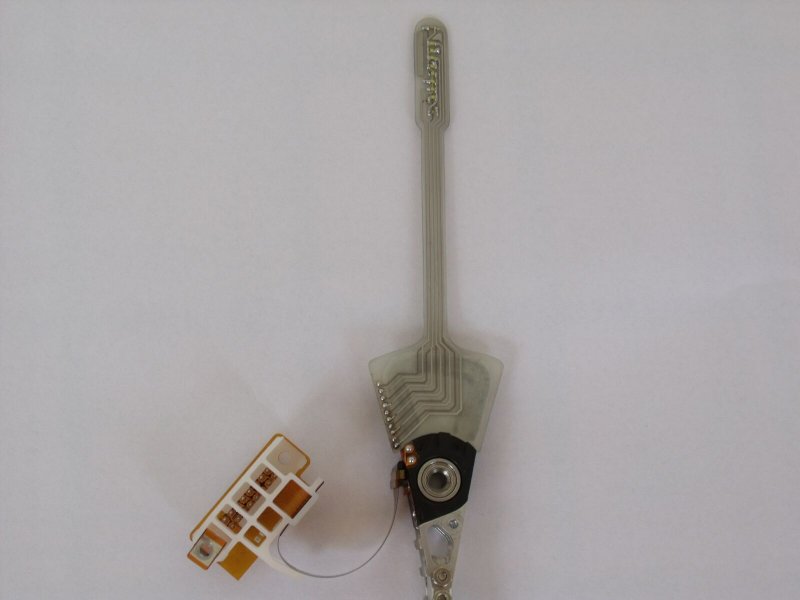

Sziasztok! Házi szalagkábel egyedi módra! Mit szóltok hozzá? Most készítettem egy kísérleti darabot nagyon jó! Vékony Cuz huzal egy lamináló fólia közé sütve a hordozó egy tixol szalag de az zsugorodik így majd etikett papír lesz valószínűleg

Szia! A cellux szalag nem jó hordozónak az biztos! A papírt nem próbáltam még az valószínű jobb lesz. Az lenne a legjobb ha a laminálófólia közé közvetlen menne a rézhuzal az aztán tuti lenne

teflonszallag mindent kibir,200pénz egy tekercs. eltéphetetlen és nem örehszik. Anno 80as években mikor csináltuk a Haley szondát, Orosz elvtársknak volt rugalmas nagyon vékony teflon flex kábelük.Evvel kötöttük a csatlakozókat,utána teflon szalaggal volt bandázsolva. Mindent tulélt,sajnos rendelni nem lehetett,igy csak mutatóba maradtak pár centis darabok.
Szia! Nem tudom a teflonszalagra ráragad e a laminálófólia de ki fogom próbálni de most nincs .. Készítettem ma egy sablont és azzal egy kábelt de kétségeim vannak vele kapcsolatban mert az öntapadós papír ragacsos felét nem tartja olyan erősen a laminálás
Régen, amikor a memóriákat is vékony vezetékekkel fűzték még apró ferritgyűrűkbe ”fürge asszony ujjak”, 64bit, 256 bit, és egyre nagyobbat, bizony komoly dolgok voltak… Erről most ez jutott az eszembe, mert ez a sablon, ez nagyon leegyszerűsíti a munkát. Nagyon jó úton jársz az egyedi szalagkábel kidolgozásával, hatalmas ötletnek tartom. Csak így tovább, gratula. ![]()
Szia! Sajnos azt kell mondjam nem kielégítő a minősége a készített szalagkábeleknek
