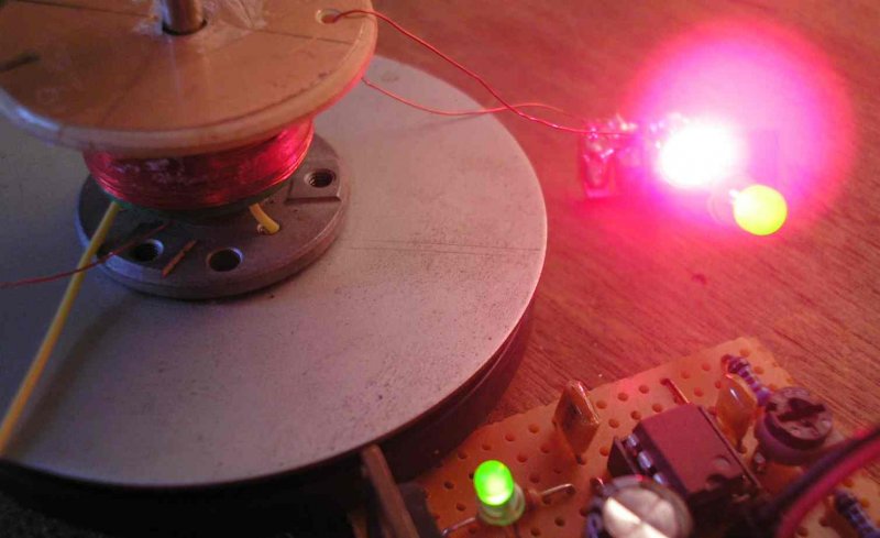

3V-al elég bizonytalanul dolgozott az RTC, másnapra órákkal eltért a valós időtől.. Valószínű, hogy egy Schottky diódát az elemmel sorbakötve már jól működne, mert egy hagyományos Si diódával, a "legendás" 4148-al ez nem akart összejönni, (2.4V). Ezért 3db 1.5V-os elemet raktam be a legutóbbi propellerekbe, igy mérhető volt 3.9V körül az RTC-n. Ezzel már nem volt gond, tényleg nagyon pontos lett az idő. Még egy probléma van amit közben kellene megoldani, ez az áramátvitel a HDD motoron. Az eddig látott HDD motor hajtásos propellerek, szinte kivétel nélkül csúszógyűrűs áramátviteli megoldást alkalmaztak. Ez a része még okoz némi fejlesztési mizériát, de ha nem megy másként, ez a megoldás is működő lehet. Nem igazán van hely sem légmagos, sem ferritmagos megoldásokra, vagy annyira precíziósan kellene megoldani, ami otthoni körülmények között már csak nem gazdaságosan kivitelezhető.

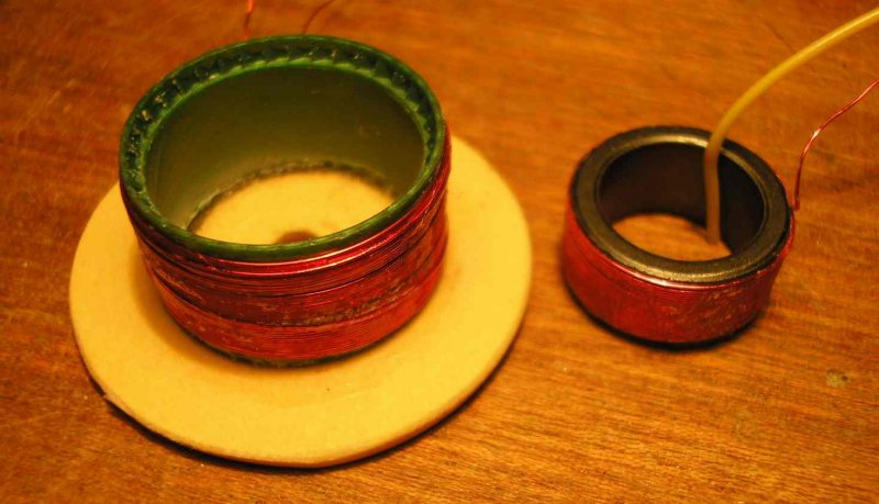

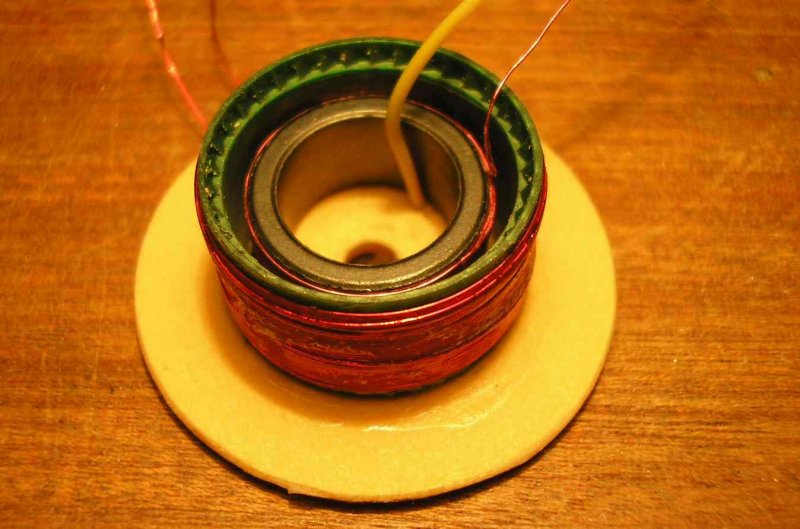

A forgótrafóval való kísérleteket azért nem adtam fel, egy újabb kisméretű trafót is megvizsgáltam. Egy 16mm külső átmérőjű és 10mm széles ferritgyűrűt találtam, ami lazán felrakható egy Capstan motor csapágyházára, így a a trafó szerlvényei a mechanikai magasságot nem emeli meg, sőt ellenkezőleg. (Most le kellene köszörülni a tengelyhosszból vagy 15-20mm-ert, mert ez tényleg "alacsonyabb" megoldás lett. Ajánlalám azoknak, akik ilyen motorral készitenének propeller órát). A ferritgyűrű tulajdonképpen távtartóként is szolgál, a tekercseket a "fémtömeg" már nem zavarja a működésben. Nem akarok még egy ilyen meghajtó mechanikát, csak kipróbáltam az átvitel lehetőségeit ezzel a forgótrafóval is. Menetszámok: 20menet/0.3 CuZ az álló ferritmagon, 35menet/0.3 CuZ a forgón. Erről is néhány képben.
