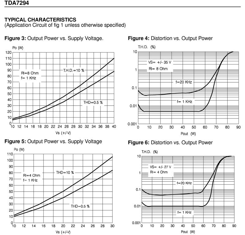

(#) janimester hozzászólása Máj 16, 2010 /
Hy mindenkinek ! Ti mekkora feszültségű trafót ajánlatok a TDA7294 es "sztereó" erősítőmbe amivel ki lehet facsarni a teljes 100w-ot csatornánként . Most ketten osztoznak egy 2x30v 200w os trafón így is szépen szól de mi lenne ha pl. 38- 42V + - körüli értéket adnák neki mint az adatlapján -ott állítólag ezzel el lehet érni a 100w 4ohm esetén

(#) Alkotó válasza janimester hozzászólására (») Máj 16, 2010 /
Valamit félreértesz. Ez az IC nem tud 100W-ot (legalábbis kellően stabilan, és kellően kis torzítás mellett). Erről az adatlapja ékesen beszél (csatoltam a vonatkozó részt, amin 4 és 8 ohmra is megvan a tápfesz/teljesítmény, illetve a teljesítmény/torzítás diagram)

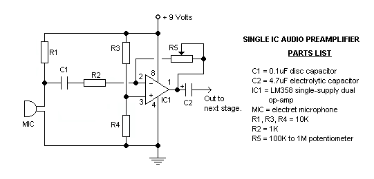

(#) ODU hozzászólása Máj 17, 2010 /
Hello mindnekinek!
Nekem egy olyan kérdésem/kérésem lenne hogy van egy LM358-as IC-m és szeretnék belőle mikrofon előerősítőt csinálni. Az alábbi akpcsolás alapján csináltam meg, és az a helyzet hogy nem működik. Biztos én csináltam rosszul. Mi lehet a baj? az IC-vel nem lehet mikrofon előerősítőt csinálni? vagy más értékekkel kell?
(#) Ronin válasza ODU hozzászólására (») Máj 17, 2010 /
Így próbáld.
Ha dinamikus mikid van, akkor az R1 nem kell.
(#) hangszoros válasza ODU hozzászólására (») Máj 17, 2010 /
Nem szerencyés kisohmos mikrofonhoz, de kéne müködnie, ha félfeszre beállitanád a kimenetet, vagyha + - os a táp
lejebb láttam jobbat

(#) unitraman válasza ODU hozzászólására (») Máj 17, 2010 /
Ronin kapcsolása szerint csináld meg. Amit Te csináltál, az egy 45x-ös erősítésű előfok, vonalbemenethez igazítva, a kimenetére meg egy puffer-végfokot kell akasztani. Ez Mayan előfoka a két tranyós, visszacsatolás nélküli puffer-végfokhoz... :yes:
Szerk.: Sokat olvasgattam azt a cikket, onnan voltak ismerősek az értékek...

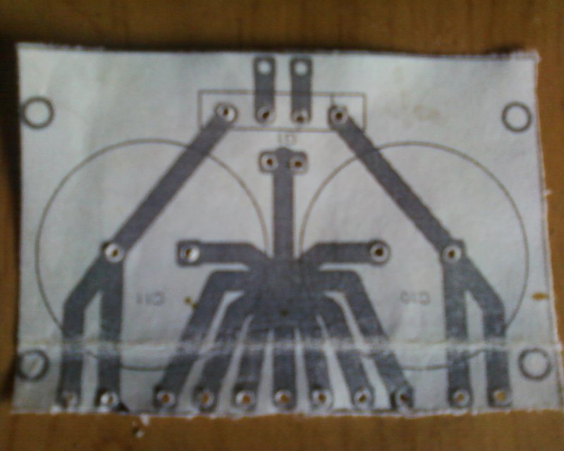

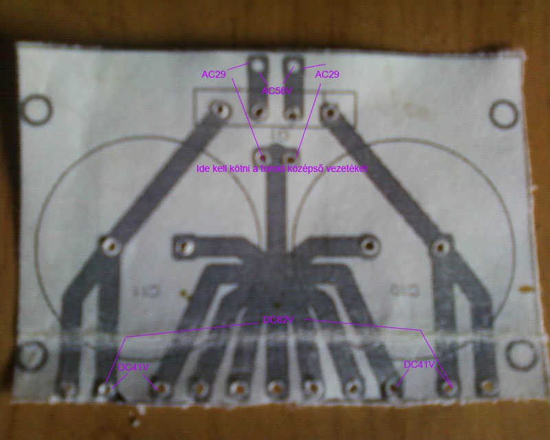

(#) bakmor hozzászólása Máj 17, 2010 /
Helló
Megcsináltam ujjra az egyenirányitót 25 amperes gratzhiddal a kép sterint amit mellékelek.Bekötöttem a 2 váltó feszt és jó is volt kijött 36 volt .de igy is ugyan azt csinálja mint elötte.a jajzon van középen 2 forrasztási hely oda mit kell kötni.valahogy nem boldogulok vele.ha valaki tud valami jó megoldást a problémára irjon köszi a segitséget

(#) ODU válasza unitraman hozzászólására (») Máj 17, 2010 /
Igen igen, az oldalról van. Különben az IC volt hibás vagy kiment forrasztás közbe. Kicseréltem egy SMD IC-re és tökéletesen megy
(#) ptesza válasza bakmor hozzászólására (») Máj 17, 2010 /
A táp plusz és mínusz kivezetése közt tudsz 72 V egyenfeszültséget mérni?
Pontosan mit is csinál? Mi a hiba ,mert már egy kicsit régen volt.
helló
a táp váltó érama 29 volt egyenirányitás után van plusz minusz 37 volt 800wattos a táp 2x29 volt.az a probléma hogy mikor rákötöm az egyenirányitot a végfokra a plusz és minusz feszültég az jo 37 volt, a test és plusz közt lemegy a feszültség O-ra és átmegy a minusz és test közé ahol 37 voltot mértem és csak kb 18 volt kellene hogy legyen .Az erősitő nagyon torzan szól mintha nem lenne test.Mér kicseréltem a gratz hidat 25 amperosra és uj panelt is csinéltam neki.képet küldtem a végfokról nem -e vakamit rosszul kötöttem be.
köszi

(#) DJ Szabcsa válasza bakmor hozzászólására (») Máj 18, 2010 /
Ha van 2x29voltod akkor neked egy két dióda hidas egyenirányítás kéne. A panelen a lyuk ahova nem tudod mit kell kötni a föld lenne. De mivel a te trafód nem közép megcsapolásos így nem tudsz oda mit kötni. Ezért kell a két hidas egyenirányítás, hogy legyen földed is. Csatolok egy rajzot. Ahhoz hasonló kell neked is. A két graetz hídra kötöd a 2x29volt váltót, az egyik híd + részét összekötöd a másik - részével, ez lesz a föld (test) és a maradék + és - meg a két feszültség.
Kép:
(#) ptesza válasza DJ Szabcsa hozzászólására (») Máj 18, 2010 /
Igazad van!
Itt megadtam a helyes bekötést ,mert középcsapolásos trafója van.
A középső vezetéket nem kötötte be, a nyák szerint sem!
bakmor kérünk fényképet a tápról! Már így kellett volna kezdenünk.

küldök képet a trafóról
DJ Szabcsa egy nyáktervet tudnál küldeni köszi.
(#) ptesza válasza bakmor hozzászólására (») Máj 19, 2010 /
Hát pont ez az!A középső vezeték a levegőben lóg?
A toroid három kivezetése közül a középsőt be kell kötnöd a nyákodon levő csillagpontba.
