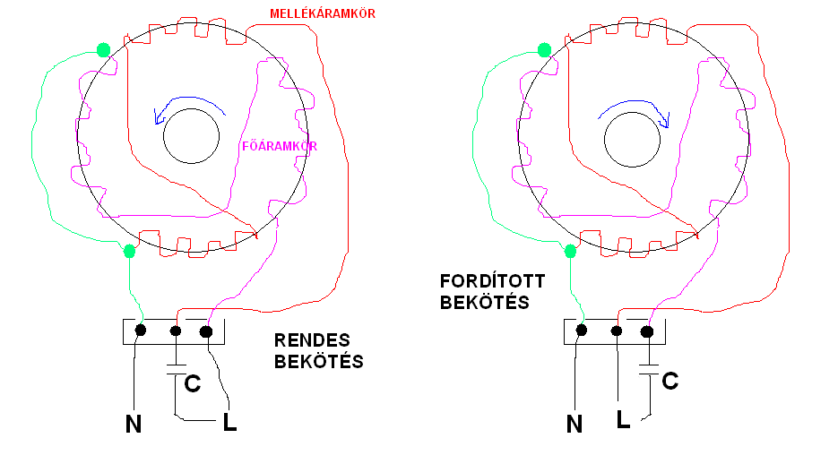

Idézet: „Ha normális irányba kötöm be akkor kb. 40%-al erősebb és nem melegszik annyira.” No itt lesz a kutya elásva! Nem is annyira az irány, mint inkább a hozzá tartozó kapacitás érték! Ha kevesebb az a baj, ha több az a baj. Szerintem a kondi kiszáradása vezetett a motorod leégéséhez, persze lehet, hogy a súbert is kicsit jobban kihúztad mint lehetett volna és így a 90fokot nehéz volt követnie a forgórésznek.
A súber fogalmát eddig nem ismertem, de sejtem mire gondolsz.
Ehhez nem volt súber, de pont a motor miatt készítettem egyet kupakból, erre csak kukoricánál volt szükség mert az tudta igazán megfogni a motort. Ügyeltünk rá hogy mindig a (majdnem) teljes fordulaton menjen a motor, mert akkor van hűtése és akkor a legkevesebb a terhelés. A mellékelt képen megmutatom hogy kötöttem be.

Találkoztam én is olyan motorral, amelyik egyik irányba jobban szeretett forogni, mint a másik irányba. Hogy ennek mi az oka, azt nem tudom, de létezik ilyen.
