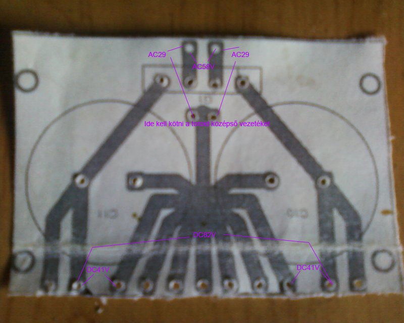

(#) DJ Szabcsa válasza bakmor hozzászólására (») Máj 19, 2010 /
Ha három vezetéked van akkor jó az egyenirányításod, csak kösd be a középső vezetéket a gnd-nek (testnek). De hátha később kell majd, felteszek egy nyáktervet. Sprint Layout 5.0-val készült, és az alsó stabilizált 12volt ne keverjen meg az nekem máshoz kell.

(#) ptesza válasza bakmor hozzászólására (») Máj 19, 2010 /
Ha a feszültségek úgy megvannak ahogy beírtam a rajzodra ,akkor a táp rendben van.
Máshol kell keresni a hibát.

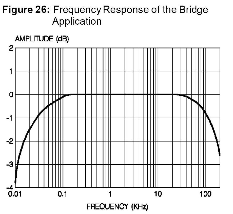

(#) zoka válasza zoka hozzászólására (») Máj 19, 2010 /
Érdekelne a Véleményetek!:
A 7294 adatlapban, amit Alkotó belinkelt, frekvenciamenet, az az IC-re vonatkozik, vagy a teszt kapcsolás mérési eredménye, az ott feltüntetett alkatrész értékekkel ?
Vagyis szerintetek ott az IC átvitele látható, vagy nem ?
- szerintem nem az IC határairól van szó, hanem a teszt kapcsolás mérési eredményéről...
Biztosan van véleményetek, kíváncsi lennék rá.
Köszi,
zoka
(#) Alkotó válasza zoka hozzászólására (») Máj 19, 2010 /
Ez egyértelműen a hidalt kapcsolásra vonatkozik, és szerintem elméleti adat, nem pedig konkrét mérési diagram.
De mint Highand rávilágított -teljesen jogosan-, tulajdonképpen nem olyan rossz ez a görbe, hiszen nagyon meg van nyújtva a függőleges tengely. Pl. 20Hz-en -1,5dB a csillapítás, ami egyáltalán nem egy rossz adat.
Továbbá ha jól emlékszem "ZOKA" meg is mérte az övét, és sokkal jobb eredményeket kapott (azért nála nem láttni pontosan a körülményeket és a decibelskálára való átszámítást, valamint egy hangkártyával történt a mérés, de mindenképpen értékelhető az eredmény)
A lényeg nem a görbe, hanem a hang. Ha tetszik jó, ha nem az már baj. Ez utóbbi esetben kezdi az ember keresgélni az okokat, de hiába, mert ami rossz, az rossz, és persze fordítva is igaz, mert ha valami tetszik, akkor egyáltalán nem érdekel semmilyen görbe vagy mérési eredmény.
(#) bakmor hozzászólása Máj 19, 2010 /
Helló
ptesza a végfoknak nem árt a plusz minusz 82 volt ami kijön a tápból?
Van olyan erősítő ami +-80 vagy akár 100 voltról megy , az bizony 160 -200 volt DC ami már életveszélyes lehet! Sajnos úgy tudom , hogy 60 V -tól tud megrázni a DC , éppen ezért óvatosan , mert komoly töltést hordoznak a kondik is.
Megkérdem, rámértél multiméterrel a tápra? Azokat a feszeket kell kb. mérned amiket beírtam lilával.
rámértem
azok az értékek vannak amit leirtál.Köszi.A hidba kötött tda 7293 hoz ez nem túl sok?A kapcsolási rajzán plusz minusz max 43 voltot ir.

(#) zoka válasza Alkotó hozzászólására (») Máj 20, 2010 /
„továbbá ha jól emlékszem "ZOKA" meg is mérte az övét, és sokkal jobb eredményeket kapott”
Ez tetszik, egyébként én vagyok az
A dB skálára való átszámítást is írtam, ha jól emlékszem, a következő volt: 150Hz-nél mért feszültséget (például: 109mV) megfeleltettem 0dB-nek.
Ezután a mért eredményt (például: 106mV) így számoltam át:
dB=20*log(106/109).
Az adatlapban a görbével valóban nincs gond, az teljesen jó, és abban is igazad van, hogy a hang a lényeg.
Te azt mondod:
„szerintem elméleti adat, nem pedig konkrét mérési diagram”
Azért érdekes, hogy másnak nincs véleménye erről
