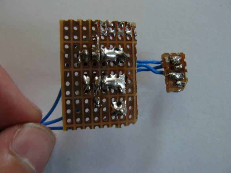

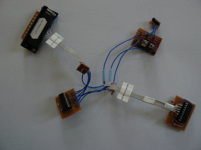

(#) hackerfish válasza cNobody hozzászólására (») Máj 28, 2010 /
Megpróbáltam érintkezési hibákat keresni, de látszólag nincs vele semmi baj...
A D0-t, D1-et mindjárt lemérem közvetlenül az LPT után.
Itt vannak a képek.
(#) hackerfish válasza hackerfish hozzászólására (») Máj 28, 2010 /
További képek az égető többi részéről.

(#) watt válasza hackerfish hozzászólására (») Máj 28, 2010 /
Készítettem egy kis szösszenetet, remélem segít az élesztésben!
Égető áramkörök élesztése
(#) hackerfish válasza watt hozzászólására (») Máj 28, 2010 /
Akármit pipáltam be, és ki a mérés ugyanazt mutatta: Az RB6/PGC 4V fölött van, az RB7/PGD 0V alatt.
Ezeket meg a gép hátuljánál mértem, égető nélkül:
A D0, és a D1 4, és 5V között van, kipipálva, és kipipálatlanul is.
Mi a következő lépés? Ezekből a mérésekből mire lehet következtetni?
Lehet, hogy a program valamiért nem tudja kezelni a gép LPT portját?

Húha, ha jól látom, fordítva van bekötve az LPT az égetőn. Légyszi nézzétek meg a korábban küldött képet róla, szerintetek is fordítva van?
(lpt.JPG)

A bekötést meg inkább te ellenőrizd, mert a képekből nem biztos, hogy jól látszik minden! (Van rá esélyed, hogy fordítva számoltad a lábakat! Nincs ráírva a csatira a szám?)
Itt egy jó kép a számozásról! Vigyázz ez az aljzat!
Az aljzaton nincs számozás, a csati meg "fiú".
De tuti hogy rosszul kötöttem be, a WPB-vel kapcsolgattam a D0-t, és a D1-et, és a Parallel Port Monitorral néztem, hogy változik -e a feszültség. Ezután multiméterrel is kipróbáltam. A WPB tökéletesen működik, kapcsolgatja a D0, D1-et, ahogy kell. Hát akkor nincs más hátra, mint megfordítani az lpt csatit... Csak kár, hogy levagdostam a fölös lábakat. Ha nagyon nem megy, veszek másikat.
De, abszolút meg vagyok győződve róla, hogy bénán kötöttem be az lpt-t
Bekötöttem, és rámértem. Az RB6 tökéletes, azaz pipa nélkül 0V alatt, pipával 4 fölött, az RB7 ugyanígy.
Mehet bele a PIC?
A program nem tudja azonosítani a PIC-et. Az írás nem sikerült, de annyi változás van, hogy a "3FFF"-ek helyett mindenhol "000" van. Ez azt jelenti, hogy mostmár sikerült olvasni a PIC-et? -félsiker-
Mégegyszer nekiállok méricskélni, ha nem találok semmi hibát vegyek egy új PIC-et?
Az újabb mérésnél más lett az eredmény.
Most építettem egy tüskesoros csatit az iscp-re, hogy pontos legyen a mérés.
Mérések:
- táp bedugva, égető csatlakoztatva a géphez, kapcsolók kikapcsolva
RB6, RB7 = 1,58 V
- Vdd, Vpp bekapcsolva
RB6, RB7 = 0,13 V
- RB6 pipa
RB6 = 0,12 V
RB7 = 5 V // fordítva vannak bekötve?
- RB7 pipa
RB6, RB7 = 0,13 V
Mára ennyi, még ellenőrzöm az érintkezéseket, aztán megvárom, hogy írjatok erre valamit...
