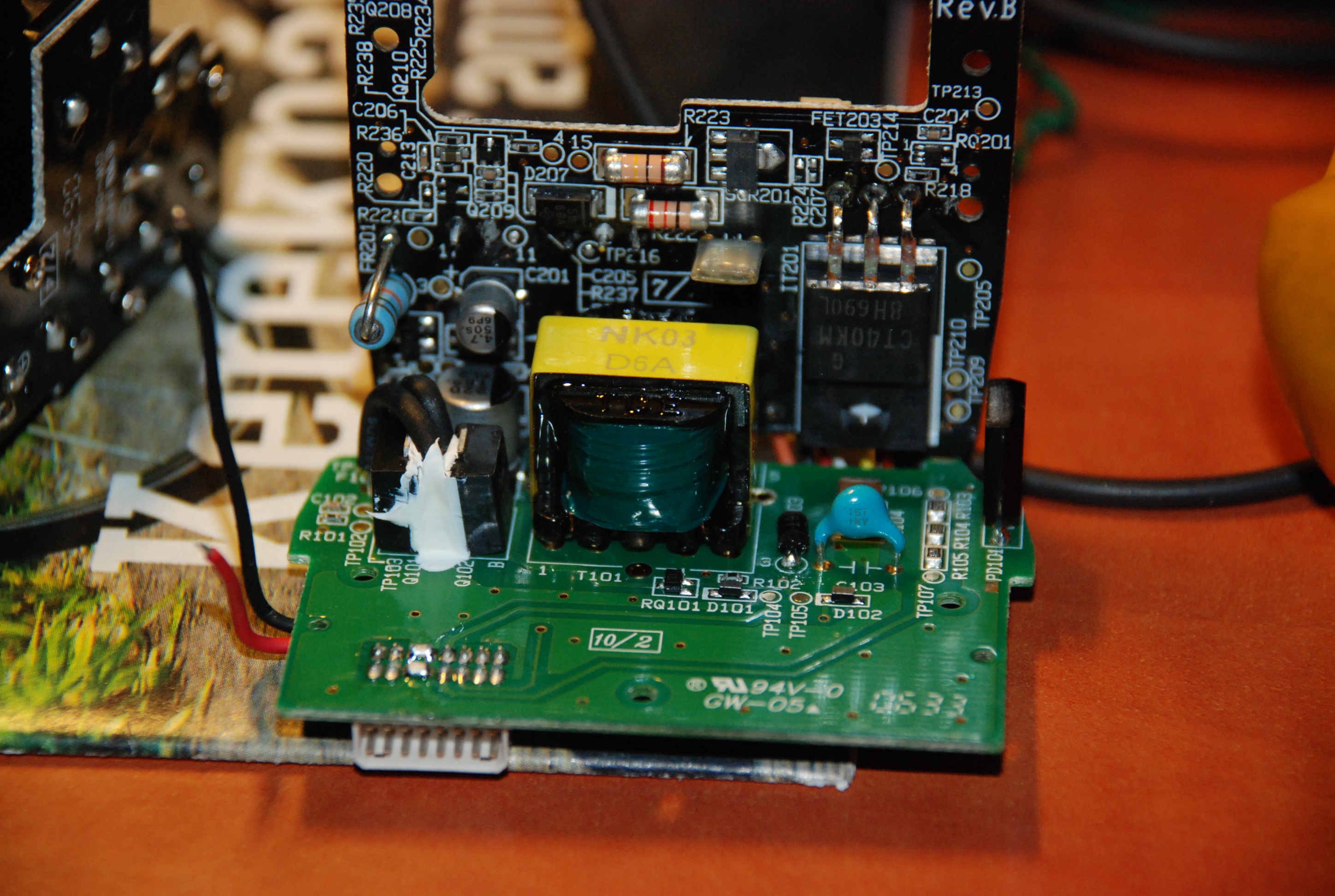

Egy olyan problémám van, hogy nem tölt fel a vaku kondija. A kijelző működik, meg a zoom vakurész.
Van benne egy kicsi trafó. NK03 D6A sajnos ilyen típusú trafót nem találtam. Rámértem és egyik végén sem mértem áramot. Én erre tippelek, hogy ezért nem megy.

Inkább azt mérd meg, hogy oszcillál e az elektronika. Frekimérővel. vagy szkóppal tudod ellenőrizni pl. a trafó primer (kisfesz) oldalán. Ha ezzel megvagy, akkor az eredménytől függően kell kigondolni a következő lépést, egyúttal több mindenre lehet majd következtetni (gyanakodni)

A vakudban lévő elkó, nem megy tönkre egykönnyen, bár nem lehet kizárni. A kondit egyébként egy sima multiméterrel is meg lehet mérni, hogy jó e vagy sem. Nagyon vigyázz vele, mert oltári nagyot tud csapni! Lyukat éget a bőrödbe, ha feltöltött állapotban megérinted a kivezetéseit.
Azt a CT40-es IGBT-t sem ártana megmérni, hogy jó-e.

Szerintem a kapcsolóüzemű töltő elektronika hangját hallod. Az elkó feltöltése után el kéne hogy hallgasson. Ha nem áll le a töltés, akkor elképzelhető hogy rossz a kondi, vagy valami más hibás alkatrész egy kissé beterheli, de még lehet egy két oka ennek a jelenségnek. Milyen vakuról van szó?

Meg főleg a trafótól balra lévő két tranzisztort, mert azok az oszcillátor aktív eszközei.
