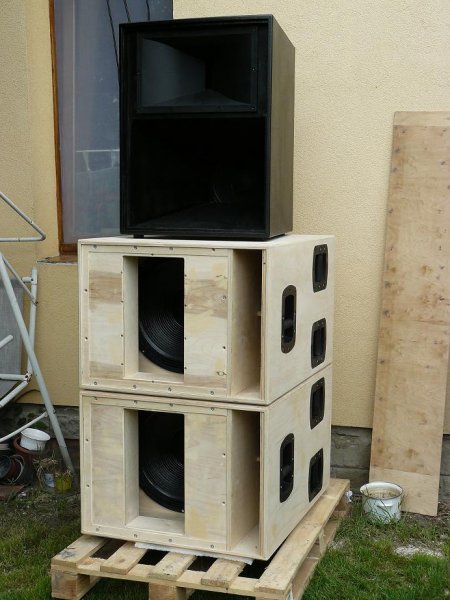

(#) hapro válasza Tujmi hozzászólására (») Jún 3, 2010 /
Nagyon szép! Gratulálok! Hány munkaórával készítetted el a dobozok famunkáját? Vágtad, vagy vágattad?

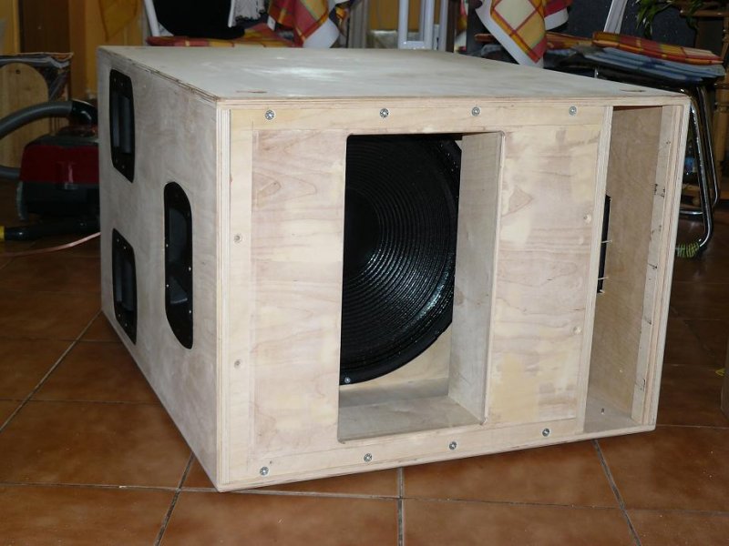

(#) Tujmi válasza hapro hozzászólására (») Jún 3, 2010 / 1
Köszönöm! cncvel vágattam ki az oldallapokat,a hátlapot és a tölcsért kézzel vágtam méretre. Nem tudom megmondani hogy hány órám van benne de elég sok,sajnos nem értem rá minden nap, így lassan haladt a dolog.
De azóta új projekt indult és már csak festeni kell szintén.képeket csatoltam!
RCF LF18N451 es hangszórók vannak a ládákban ami látható a képeken! 1500 w rms... piszok nagyot szól!
Saját célra készülnek! Hitec audio ha800 al fogom hajtani őket hídban (1900w 8ohm )
Egyenlőre még járatom őket, a végfok 1-1 csatornájára kötve 550w 8ohm , de így is táncoltak a poharak a lakásban...
(#) Flatlander válasza Tujmi hozzászólására (») Jún 3, 2010 /
Milyen mélyre tud lemenni ez a láda? Amugy tényleg szépen dolgozol,jódolog is fával foglalkozni

(#) Tujmi válasza Flatlander hozzászólására (») Jún 4, 2010 /
Egy gyári ládát próbáltam koppintani,arra 35hz volt írva,de mivel kicsit más hangszórót tettem bele aminek 4.5 " a lengője, lehet mélyebbre is megy. Igen, szeretek a fával dolgozni, a fém után elég könnyű!
(#) Tujmi válasza klemo86 hozzászólására (») Jún 4, 2010 /
Igazából még tervbe van véve 2 db ugyan ilyen sub, és azért van 4 db hitec végfok, hogy mind a 4 et hídba hajthassam! Vannak még kisebb végeim is, amivel a toppokat hajtanám pl.:collins mp1200 és tamp 1400

(#) shalafi.66 válasza Tujmi hozzászólására (») Jún 4, 2010 /
Persze nem a lengőcséve méretei határozzák meg, milyen mélyről indul az átvitel.
