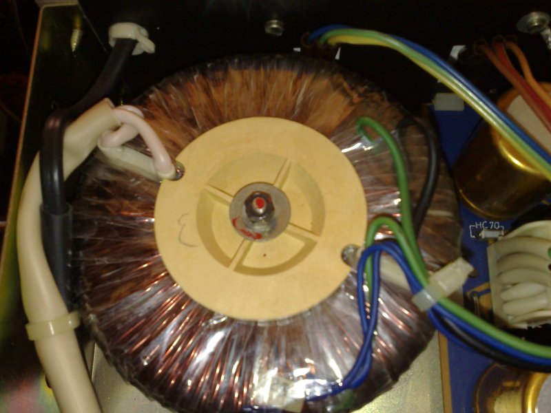

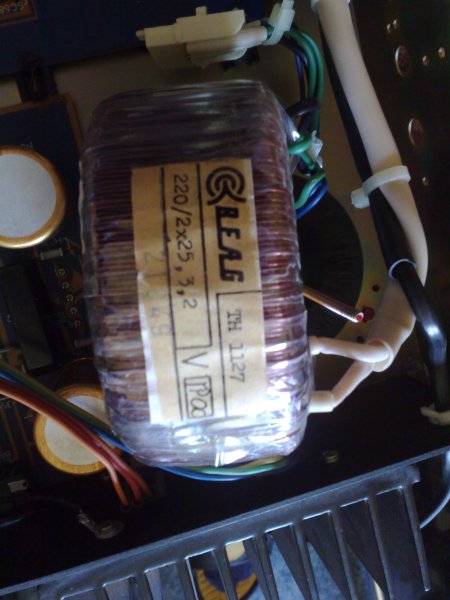

(#) durusz25 hozzászólása Márc 5, 2010 /
Hello.Ha tudna valaki segiteni?Van egy fent emlitett erősitöm,csak leégett a trafoja és nem tudok hozzá szerezni ilyet TH1127 típús azt irja.Ha valaki tudna segiteni ,megkösszöném!
(#) shalafi.66 válasza durusz25 hozzászólására (») Márc 5, 2010 /
160VA toroidot kell találnod 2*25V kimenőfesszel. Nem kell pont ilyennek lenni.
És te tudnál ilyent?
Sok helyen kapható. Elektronikai üzletektől kezdve, a magyarországi gyártókig. Keress rá googliban, vagy valaki olyantól kéne kérdezni, aki gyakran vásárol, és van tapasztalata is egyikkel-másikkal.
