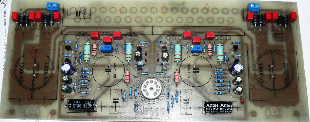

Nos itt az első kép, már 85%-ban be van ültetve a panel. A csatolók ANTEL 22µF/100V bipolárisok, az egyenirányítók BY255-ösek.
Szerk.: Na azt hiszem már sikerült hibát is kiszúrnom. a jobb oldali panel tranyóit sikerült fordítva beraknom a rajz szerint, pedig tükörképben kellene gondolkodni.
22uf az kevés lessz legalább 47 kéne ? pont ezt fejtegettük nem rég !
IGEN a jobb oldalon a tranzisztorokra figyelj azok nem lesznek ugy jól . ITT láthatod a helyes beültetést Most látom még a peneled az az első verzios , a javitást elküldtem a modozatokkal azt csak huzalozással tudod mostmár megoldani , amit szintén a panelemem lehet látni rendesen . ![]()
A 22µF azért került bele, mert ilyenem volt itthon egy korábbi projektből. Majd szerzek bele 10µF-ot. A huzalozást néztem, szerintem nem lesz gond. Mindjárt megfordítom a tranzisztorokat is. BDT64C és BDT65C kerül bele. Gondolom akkor azoknak is ellenőrizni kell a bekötését a jobb oldalon.

Elkészültem a beültetéssel. Még egy két dolog hiányzik (tápszűrő 2,2µF és berakok egy biztosítéktartót is az AC részhez). Most a látvány kedvéért egy 6n23p van benne. Még lemosom a panelt és kábelezgetek, utána kipróbálom.
Miért nem fordítva tetted a T5 tranyót ? Akkor nem kellett volna kersztbe huzaloznod .
Az az igazság, hogy automatikusan így képzeltem el. Cirokl is írta, hogy neki fordítva van berakva, de valahogy elmaradt a dolog. Remélem így is jó lesz, ha nem, akkor csere. Az összes BDT lábát huzaloznom kellett, mert úgy készültem elő, hogy a BDW-khez is jó legyen a profil csere esetén, így viszont ezeknek a lába már nem ért bele a nyáklemezbe. Már kíváncsi vagyok, milyen lesz. Most mosom a panelt.

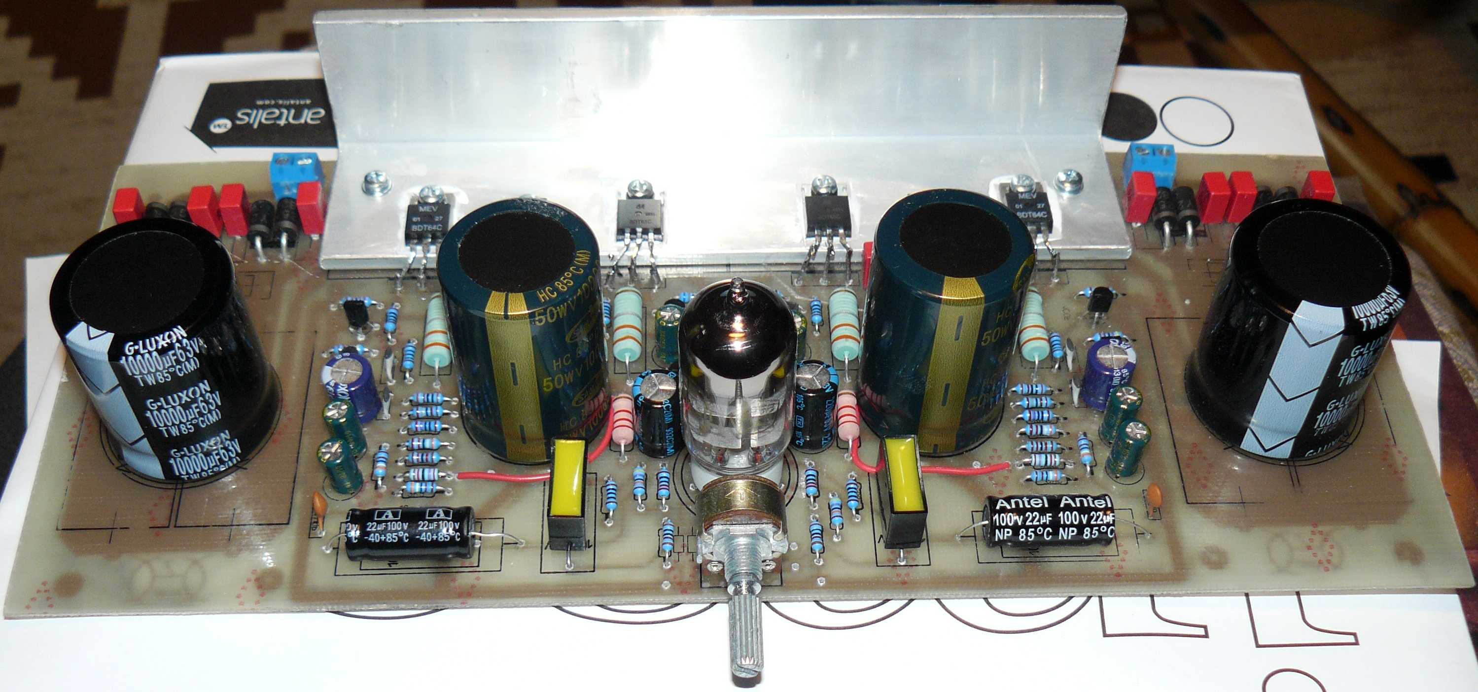

Ma voltam a lomexbe és beszereztem a szükséges 3300µF 100V-os elkókat. Hazatérésem után első dolgom volt bekábelezni és kicserélni a puffereket. Most csak összesen 3300µF van oldalanként, ami kevés, mert szépen búg. Az élesztés gond nélkül zajlott, izzón keresztül. Elsőre megijedtem, mert 500mA körül volt a nyugalmi, de a potikkal szépen be lehetett állítani 30mA-re, amit stabilan tart.
Nos a hangja. Hát eszméletlen jó. A zenének van tere, van mély, szép a közép és magas. Szóval nagyon rendben van, sőt. A GU-50 SE tényleg más világ. Egyelőre nem merem hosszabb időre hagyni, mert csak az előző oldalon látható 40*40*4mm-es aluprofil van rajta, de azért az se melegedik vészesen fél óra alatt (meglehetősen forró, de megfogható). Majd rakok rá rendes bordát. Jelenleg Tesla E88CC van benne, most fogom kipróbálni 6N23P-vel és majd egy Siemens ECC88-al. (A család is meghallgatta, köztük egy hangtechnikus is. Oda meg vissza vannak tőle.)

1x3300µF-al sem kéne búgnia. A nagyobb kapacitás azért kell, mert nagyobb áramokon is kellő szűrést akarunk elérni, de a Te búgásod gondolom kivezérlés nélkül (alig 50mA folyik a tápágban) hallható. Javaslom derítsd ki mi okozza ezt, mert valójában nagyon csendesnek kéne lennie (a "te-féle" nyákot még nem hallottam, de a sajátommal nem volt semmilyen "zajgond") Első lépésként köss le mindent a bemenetről, és zárd rövidre. Ha így is búg, akkor csak próbálgatni tudod mi okozza a hibát (lehet rossz huzalozás, trafóhelyzet, lebegő vagy hiányzó GND valahol, stb.)
Rendben, ígérem utána járok.
Holnap megyek két napos bringatúrára, majd hétvégén előveszem. Ez a halk búgás nem tudom mi lehet, lehet, hogy közel van a trafó (még csak darabokban van), vagy akár a cső fűtése is okozhatja, bár ki van közepelve és sodort a kábele.
Milyen trafót használsz ? Két független szekunderrel rendelkező trafó kell . Ha csak egy szekunder van , akkor az okozhatja a brummot . Át kell alakítani a nyák GND pontjait , met közös tekercs esetén földhurok jön létre .
Köszönöm az ötletet. (Bocs, hogy csak most reagálok, de balatoni bringatúrán voltam.)
Egyelőre egyetlen trafóról ment az egész (2*24V sorba kötve). Most értem haza, kipróbálom két trafóval akkor. Az eddigi csak össze volt drótozva, kipróbálás céljából.
Akkor biztos , hogy ez okozza a kis brummot , ha lekötöd az egyik oldal tápját , azonnal megszünik .
Megtettem és nemcsak, hogy abbamaradt a brumm, de szerintem (ez inkább szubjektív) kicsit mintha jobban is szólna a ketyere két külön trafóval.
