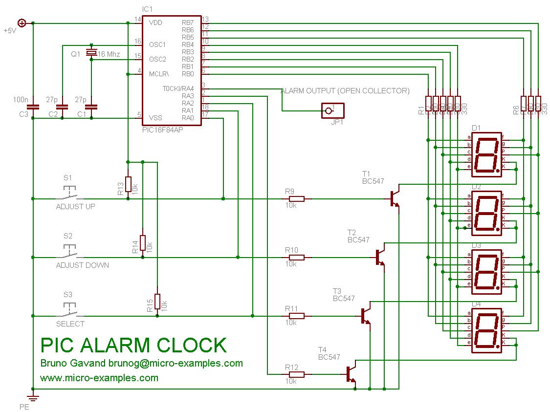

Megépítettem ezt a kapcsolást Bővebben: Link. Tökéletesen működik, de az lenne a kérdésem, hogy hogyan lehetne erről még 2 kijelzőt vezéreltetni, ami kiírja a dátumot?
Előre is köszönöm!
(#) Cavalier válasza Töpörtyü hozzászólására (») Máj 8, 2009 /
A kapcsrajzon lévő elgondolást folytatva sehogy, mert nincs elég láb a digitek vezérlésére. Kéne rátenni mondjuk egy 16-os shiftregisztert meg valami meghajtót, attól függ, közös anódos, vagy katódos a kijelző, és azzal vezérelni a számjegyek kiválasztását, akkor bőven elég a portláb.
(#) pici válasza Töpörtyü hozzászólására (») Máj 9, 2009 / 4
Csináld meg több lábú AVR-el.
Pl ATMEGA64-el, több mint 50 IO lába van.
(ez 40 számra is elég /Back To The Future/)
(#) Töpörtyü hozzászólása Máj 9, 2009 /
Köszi! Az AVR-es témában elég kezdő vagyok, tehát a program módosítása nem hiszem, hogy sikerülne.
De pici ötletét tovább gördítve találtam egy kapcsolát PIC16F84A-icvel, amin még szabad kimenet is van. (RA4)
Ezzel már meg tudom oldani.
Mégegyszer köszönöm mindenkinek!

Ezt az órát át lehet valahogy alakítani, hogy ne a kijelzőt hajtsa meg, hanem a inkább LED-eket?

Nekem egy olyan kérdésem lenne, hogy hogyan lehetne ezt a kapcsolást kiegészíteni / átalakítani úgy h legyen még 2 kimenet (I/O) amin két előre beálíltott időpontban "ébresztene"?
Tulajdonképpen csak 2 másik pici áramkört "böködne meg h azok keljenek életre és játszák le az ébresztő dallamot, stb.
Előre is köszi a segítséget!
Barbár
(#) poznamokus válasza Barbár hozzászólására (») Nov 8, 2009 /
Ébresztésre ez a kapcsolás is jó lenne, bekötsz a PWM kimenetre egy RC alulátersztőszűrőt, meg egy buzzert (csipogót). Vagy ha ez kevés, a két kimenetet bekötöd egy másik kontroller ext interrupt bementére (természtesen magas szintre húzva). De egy újabb ötlet, hogy a kijelzőt shiftregiszterrel, SPI-n keresztül, vagy multiplexerrel hajtod meg, bekötsz I2C-n egy órát (pl DS 1337, 500 huf dip-8-asban), aminek van 2 megszakításkimenete, így aztán ébresztést is fog tudni az Atmega8-as.
