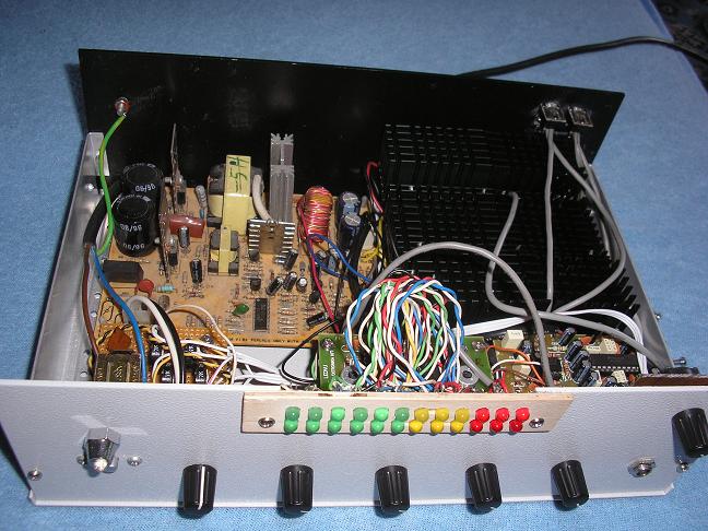

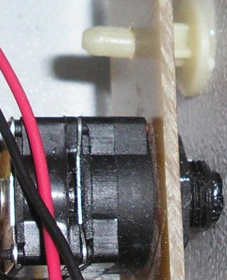

(#) Kutyuli válasza melorin hozzászólására (») Júl 28, 2010 /
Belülről már nem néz ki olyan jól sajnos mint kívülről de sebaj. A potikat egy sima tartókonzolra szereltem fel ami akár fém akár egy kb. 3 centi széles paneldarab is lehet. erre a célra én egy paneldarabot használtam fel.
A potik erre a paneldarabra lettek felcsavarozva kis fúrás reszelés után.
A két végén - hosszabb darab esetén akár középen is egy-egy a számítástechnikában használt kis műanyag távtartó láb. A lábat pedig az erősítő előlapjához rögzitettem pillanatragasztóval.
Sajnos a huzalozáson lenne mit javítanom még. De a következő munkám - mert, hogy tervezek egy ilyent is jobb és szebb lesz - remélem.

(#) klemo86 válasza Kutyuli hozzászólására (») Júl 28, 2010 /
Most nézzétek meg! Első épített motyója, és már Ő is szerelőlapra építi a potikat! Nem lóg ki a gomb alól a hatalmas muter, és nem fél centire van emiatt az előlaptól a gomb! Gratulációm

(#) Ricsi89 válasza klemo86 hozzászólására (») Júl 28, 2010 /
Amúgy meg ezért találták ki a süllyesztett belsejű potikat, ennek a széle eltakarja az éppen nem szerelőlapra, hanem előlapra szerelt poti felfogatását.

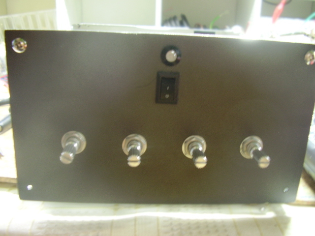

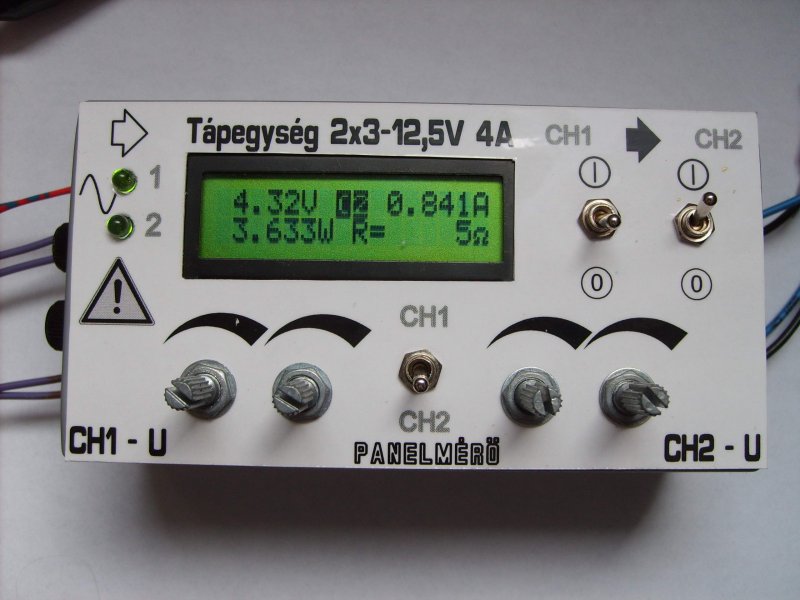

(#) geri303 hozzászólása Júl 29, 2010 /
Szeretném bemutatni legújabb művemet: 2x3V-12,5V 4A-es tápegységemet. Végre kész a doboza így már kinéz valahogy a saját készítésű panelműszerrel együtt. A feszültsége 2-2 potival szabályozható, finom és durva beállítás.
A lelke két PTN78020 step-down DC/DC konverter, ennek a hatásfoka nagyobb terhelés esetén 96% is lehet . Az IC önmagában már rövidzárvédett.
A trafó már nem kapott helyet a dobozban, annak külön helye van a forrasztópáka trafója mellett a földön egy fadobozban. 2x19,5V és 10V segéd AC.
Egyedül a potiról hiányoznak a gombok, de elfogyott a boltban mire mentem, vagyis előttem vittek el 14DB-ot , de az is lesz rá.

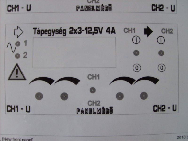

Az előlap Front Designerrel készült -->fényes papír -->laminálás.
Jöjjenek hát a képek.

A panemlérő PIC-el van? Hogyan csináltál olyan "kifordított" karaktertamivel a 3. képen a "C2"-t írtad ki?

(#) geri303 válasza borvendeg hozzászólására (») Júl 29, 2010 /
Igen PIC van benne, a kifordított karakterek egyedi karakterek, az LCD-be 8 darab egyedi karaktert lehet írni, ezeket pixelenként lehet szerkeszteni. Van itt cikk róla valahol, hogyan lehet azt elérni és használni.
