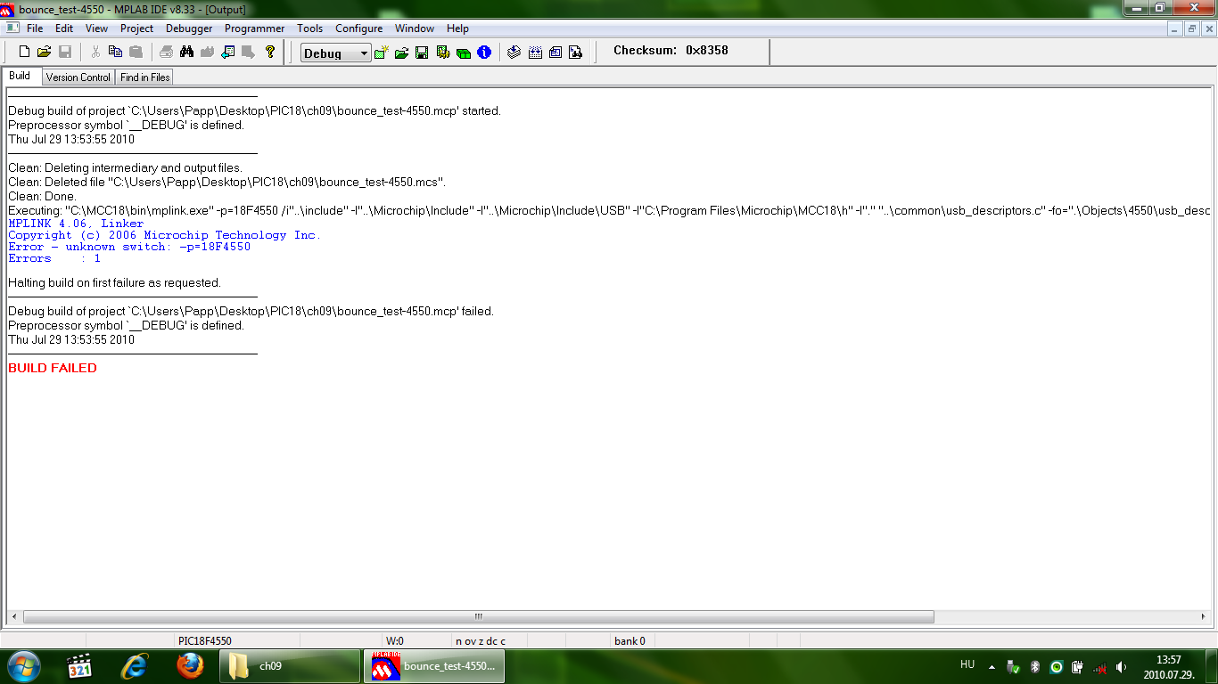

(#) pagaby hozzászólása Júl 29, 2010 /
Hi!
Miért nem tudok egyetlen programot se lefordítani. Mindig az alábbi hibaüzenetet kapom (csatolva). Már kipróbáltam az MPLAB több verzióját, gyári forrásprogramokat de minig ezt a hibát írja ki.
Jelenleg az MPLAB_IDE_8_33 és az MPLAB-C18-Upgrade-doc-v3_06 van fenn.
