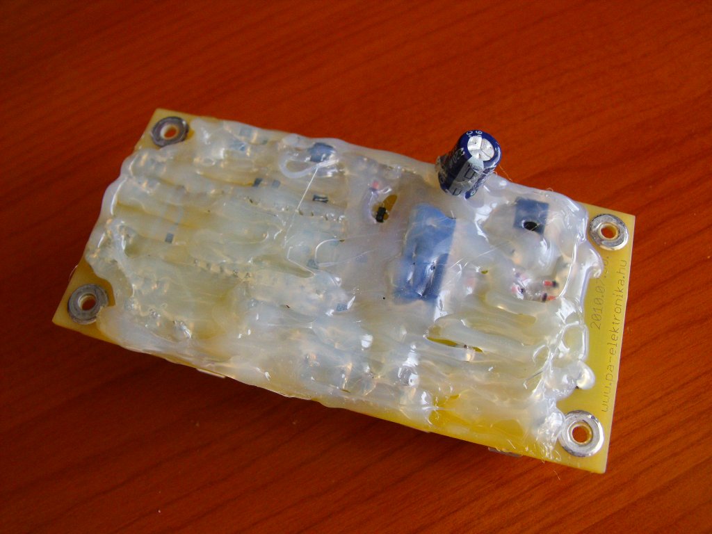

(#) Attila86 válasza SzervízMacska hozzászólására (») Júl 31, 2010 /
Még nem jutottam el odáig, de a munkahelyemen azt használok egész nap.
(#) Attila86 válasza guliver83 hozzászólására (») Júl 31, 2010 /
Most már nem látod!
A hűtőben ugye hideg van, és a hideg felületekre kiül a pára...
(#) zoly15 válasza Attila86 hozzászólására (») Júl 31, 2010 1 /
Így már kicsit "nem szép" De a pára ellen védekezni kell De miért muszáj a hűtő belsejébe rakni az egységet?

(#) guliver83 válasza Attila86 hozzászólására (») Júl 31, 2010 /
És mi ez rajta?
Én egy elektronikai cégél dolgozom ahol SMD alkatrészeket forrasztanak kézzel
(kondi, NTC, ellenállás) , ha mindenki ilyen jól forrasztana, akkor nem lenne mit javítanom!
Ragasztópisztoly.

(#) Hp41C válasza Attila86 hozzászólására (») Aug 1, 2010 /
Sajnos a pára nem áll meg a forrasztási oldalon, hanem átjut az alkatrész oldalra is.... A triac körül és a kontroller 18 lábára menő vezetéknél nincs elég kúszóút. A forrasztási oldalon segít a ragasztó, ha végig feltapad az vezető sávok között és a párát nem engedi oda, de az alkatrész oldalon még áthúzhat. A felerősítő csavarok is túl közel vannak a vezetékekhez. A beszerelésnél és a programozásnál ügyelni - az egész áramkört a hálózattal összefüggőnek kell tekinteni.
(#) zsoltee0001 válasza Attila86 hozzászólására (») Aug 1, 2010 /
Ez a ragasztós dolog eléggé elcsúfítja a produktumot, ráadásul megszabadulni tőle se egyszerű (létezik vegyszer ami oldja?)
Miért is kell ennek a hűtőn belül lennie? (csak kérdem)
(#) Attila86 válasza zsoltee0001 hozzászólására (») Aug 1, 2010 /
„Miért is kell ennek a hűtőn belül lennie?”
Mert a gyári mechanikus szabályozó is belül volt és annak a dobozába fér ez bele.
(#) Attila86 válasza Hp41C hozzászólására (») Aug 1, 2010 /
A felső oldalon nem nagyon vannak alkatrészek, ami van azt is bekentem ezzel a ragaccsal.
Az érintésvédelemmel amúgy nincs gond, mert úgy van bedobozolva a hűtőben hogy abszolút semmihez nem lehet hozzányúlni.
