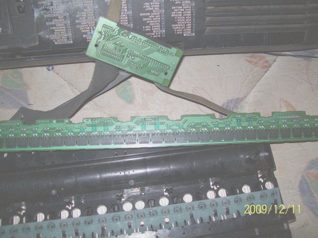

segítsetek! van egy Yamaha psr 530 szintim. most hozattam bele ujj hanglapot. beletettem az első 15 billentyű megszólal a többi nem vagy csak hosszas nyomogatás után. az előző hangpanel eltört ezt cseréltem ki. igaz bekapcsoláskor mikor még nem tudtam hogy az a baja egy óriási visszhangos reccsenést hallottam. az ütem az megy mást nem hajlandó. valaki sejti mi lehet a gondja? várom válaszotokat!

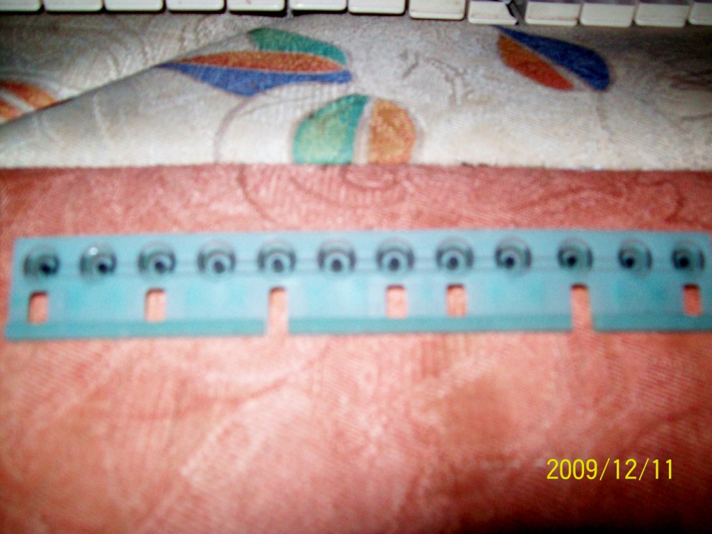

Tedd meg, hogy konkrétabban leírod mi a baj! Gondolom a hangpanel alatt a billentyűk alatti, panelt érted. De a billentyű és a panel között, szokott valami olyasmi gumi is lenni, mint ami a távkapcsolókban van. Ennek tuti, hogy tisztának kell lennie, finoman le kéne mosni róla a kóla, és egyéb ital, és porszármazékokat. Majd pontosan a helyére illeszteni. Valószínűleg nincs a helyén ezért nem szólal meg a többi billentyű. És ha ha midi in-ről is működik minden hang másik billentyűről vezérelve, akkor biztos, hogy ez a baja!
a gumilapokat megtisztítottam most az a dolog érdekessége most meg a jobb oldal szól az első 10 billentyű a baloldal nem válaszol van midi kábelem amit vettem azt még nem próbáltam ki hogy összekötve a géppel megyen e
az az érdekes még hogy eddig az akkord sor ami a baloldalt volt és egy billentyűt lenyomva mindég 60 értéket kaptam most teljesen fel van fordulva most 48 van annak a helyén összerakás után bekapcsoltam egy nagy visszhangos reccsenést hallatom ezt elfelejtettem megemlíteni várom válaszod Kezdj el shift billentyűt, és írásjeleket használni! szamóca.
Az 500-as sorozat típushibája volt a billentyűzet alatti gumiharangsor szakadása, illetve a vezetőréteg gyors kopása. Jobb lenne ha feltennél valami használható fotót a hibás részről, mert így nem tudni pontosan mit értesz hangpanelon.
Akkor teszek fel képet a hangpanelről, illetve a gumiharangokról.Nem tudom mi lehet a baja de igy hátha sikerül rájönni!
Aham. Ha a harangok nincsenek elszakadva, és összeszerelésnél vigyáztál a begyűrődés mentes összeszerelésre, akkor nagy a valószínűsége hogy a harangok érintkező felületének a vezetőképessége csökkent le. Persze lehet más baj is, ezt így "táv vezérléssel" nehéz javítani.
Próbáld ki a következőt hogy erről meggyőződhess. Szétszerelt állapotban tégy egy oktávnyi harangsort az klaviatúra érzékelő paneljára, és kapcsold be a készüléket. Próbáld ki hogy nyomogatva így működik-e az érzékelés, miközben cserélgeted a harangsorokat, és oktávonként haladva végigpróbálgatod. Ha valamelyik harangsor hibás, az kibukik. Ha az egyik részen megy ugyanazzal a harangsorral és a másik részre helyezve nem, akkor a cserénél hibáztál, vagy a panel, illetve feldolgozóegység lehet a ludas.

nagyon rendesek vagytok! a következőt észleltem a gumiharangok egyrésze kihagy ezt enyhe csiszolással megoldható,amit még tapasztaltam hiába váltogatom a hangszíneket, szinte minden érintkező egy-hangon szólal meg mondtak nekem valamien billentyűzet vezérlőt azt hiszem a képen látszik, ahol a panelt fotóztam! csak háttal van lehetséges hogy az hibásodott meg várom válaszotokat nagy tisztelettel:Szalkagyuri
Az egy hang alatt, egyfajta hangszínt, vagy egy hangmagasságot értesz? Tehát bármelyik billenőt nyomod le, az adott hangszín, ugyanazon hangmagassága szólal meg? De hangszínt váltani tudsz, csak a billentyűk nem működnek?
(Én nem merném ezeket csiszolni!) Szerintem a vezérlőpanel összekötő vezetékeket is nézd át. Azokat Ohm-mérővel kikapcsolt állapotban ellenőrizheted, nem-e szakadt valamelyik.
Ha lecsiszolod a vezetőréteget, akkor kuka lesz a vége. Bár ha nem működik az érintkező, akkor csak a harangsor cseréjével segíthetsz a bajon. (ezért adtam el anno az 500-asom, nem győztem haranggal )
A vezérlő, vagy feldolgozó egység lehet hibás, de alaposan nézd végig hogy nem-e a cserénél követtél el valami baklövést. Zárlat, szakadás szempontjából alaposan vizsgáld át mielőtt cserélni akarod, mivel ez ritkán hibásodik meg. Írj nagy kezdőbetűket, és mondatvégi írásjeleket! Többet nem szólok!
