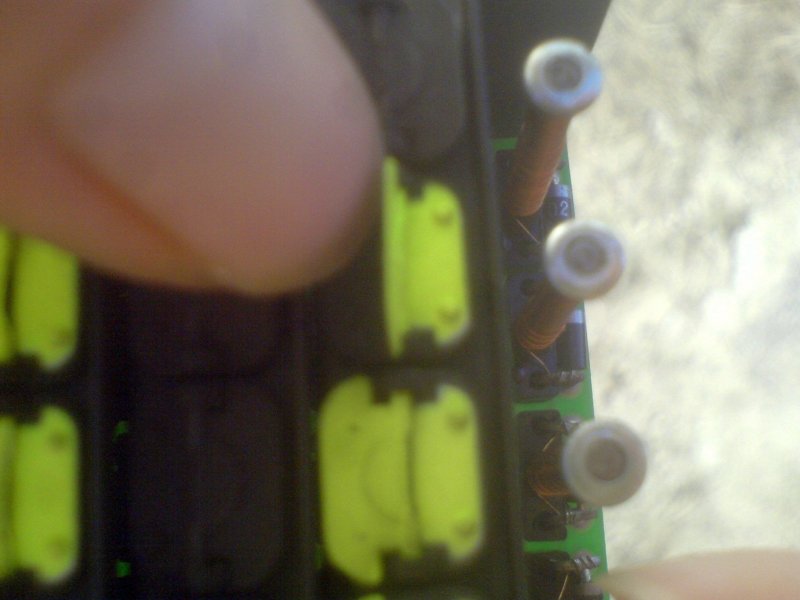

Gondoltam felteszek pár képet, hogy legyen valami témába vágó is...
Próbáltam lekapni a mechanika felépítését, amennyire lehetett, illetve szemléltetni, hogy mekkora fénnyel virít a tűző napon a kijelző, ezért szándékos rajta az árnyék! :yes: A pixelek multiplexelve vannak, a diódák 1N4002 típusúak. A pixeleket lényegében H- hidak hajtják, melyek NPN- PNP tranzisztormezőkből épülnek fel. A kapcsolásban 15V-ot kapcsolgatnak a tekercsekre, ezáltal rövid impulzusokkal is megfelelőre lehet gerjeszteni az elektromágnest. Gondolom ezt abból, hogy én 5V-os tápot adtam a tekercseknek, de volt, ami nem tudott határozottan felmágneseződni... Egyenlőre ennyi.
Illetve még két kép az olvashatóság szempontjából, lenyugvó nap mellett...
Hogy sikerült ,, rávenni" hogy feliratot írass ki vele?
5V-os tápfeszültséggel és türelemmel! "Manuálisan" pötyögtettem be a biteket. Ha majd lesz kedvem, időm, meg P20-am, akkor csinálok hozzá vezérlést is...
Hmm nem rossz Tetszik. Így látva ezt a szép Betti feliratot igazán meggyőző arra, hogy tényleg azt mondjam valóban jó megoldás ez a flip-dot.
