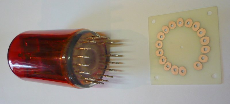

(#) CIROKL hozzászólása Aug 28, 2010 /
Kész is a házi foglalat a Z568M csőhöz , köszöntem a segitséget , a tervet ez nagyon megkönnyitette a dolgom
(#) CIROKL válasza CIROKL hozzászólására (») Aug 28, 2010 /
És még a képek a nyákos foglalatról .

(#) kisgeri válasza CIROKL hozzászólására (») Aug 28, 2010 /
Gyorsan megcsináltad! A mechanikai stabilitásról mi a véleményed? Jól fogja a csövet?

(#) CIROKL válasza kisgeri hozzászólására (») Aug 28, 2010 /
Tökéletesen áll a cső benne és nem hinném hogy a gyári foglalatban erősebben fognák a tüskék mint itt is .
Azért forrasztottam bele az összes lábat hogy a mechanikai stabilitása jobb legyen i ,így még lefogató rugó sem igen kell , ha csak nem a látvány végett .
Tényleg nem fogja a gyári sem jobban. Csak kíváncsi voltam más véleményére is, mielőtt ezt leírom.
