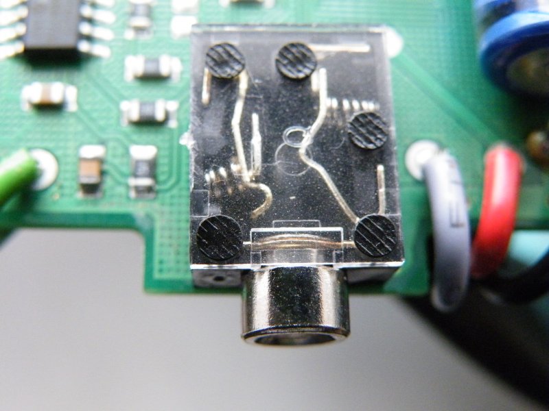

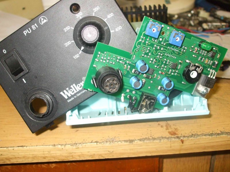

Na ma szétnéztem a cégnél.
Van WD1-es állomásunk és WSD151-es állomásunk.
És van WS51-is, de gondolom ez nem játszik,mert analóg.
A WSD151 az olyan lehet, mint amit te is mutattál.
Csináljak róla pár képet ? Érdekel ?
Üdv Kiborg

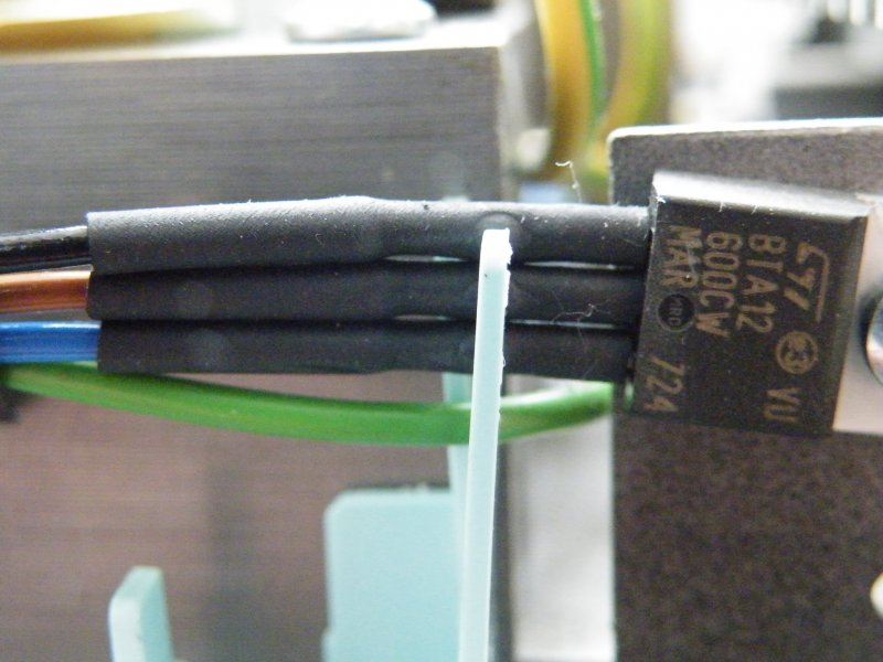

(#) kiborg válasza Peti.Janka hozzászólására (») Ápr 2, 2010 /
Sajnos nem egészen olyan, mint a tied, de szerintem a legfontosabbakra választ kapsz a képekből.
A vezetékeket egyértelműen látod szín szerint, hogy hova mennek, kivéve a zöldet középről, ami a hűtőbordán a védőföldre megy.
Üdv Kiborg
(#) Peti.Janka válasza kiborg hozzászólására (») Ápr 2, 2010 /
Köszi a képeket! A proci rész más, de ami engem érdekelt úgy nézem ugyan az. Már csak az érdekelne, hogy a zöld kábel hová megy? Mégegyszer köszi!
Írtam
A zöld kábel a hátra megy a hűtőbordához, ami a védőföldre megy.
Üdv Kiborg

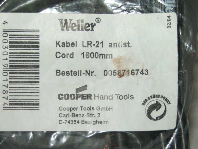

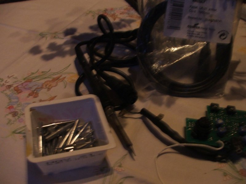

(#) (Felhasználó 23033) hozzászólása Ápr 2, 2010 /
sziasztok !
Páran jeleztétek ,hogy jó volna ha képeket tennék fel. Ime

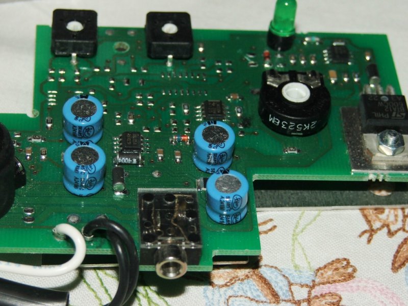

(#) kiborg válasza (Felhasználó 23033) hozzászólására (») Ápr 2, 2010 /
Akkor így képek alapján.
A hosszú vékony hegyek azok a kattogós ún. TCP pákákhoz valók ha jól tudom, a vastag rövid(aminek lyukas a közepe) pedig az ónszívós vákuumos típushoz.
A panelod az egy WSP50 (vagy 51)-be való. Ha jól tévedek. Nem hiszem hogy jó lenne a 80Wos pákához. Ez egy analóg állomás vezérlője. Bár lehet, hogy csak hozzá kellene hangolni, de nem tudom.
A pákát nem ismerem fel. LR-21 vagy WSP80as ? Hány wattos ?
Esetleg pontosabb tip és adat a panelról és a többiről ?
A hosszú hegyes pákahegyeknek milyen szám van a végében ?
Üdv Kiborg
(ugyanis ha magnasztat (TCP) pákához való,akkor az határozza meg a hőfokot)
(#) (Felhasználó 23033) válasza kiborg hozzászólására (») Ápr 2, 2010 /
Szia !
Bocs a pontatlanságomért.
Akkor sorba :
Páka MLR-21 25w 24v
Zacskó ami a foton van :LR-21 páka markolat kábel és panel rögzítővel.
A panel valóban neked lesz igazad WSP 50
a szám ami rajta van MTL 31/03
Hegyek a többség ETK-1 és ETL-1 van két jelölés nélküli tű páka hegy 1db PTH 7
A többi a kiforrasztó állomás hegyei 4-es kúpos és menetes véggel de ezt valószínű egyben teszem fel eladásra a kompresszoros vezérlővel .
Ha jól emlékszem még kell lenni hő fok érzékelő nek és fűtő patronnak is . De annyi az elektromos cuccos ,hogy nincs helyem .Ha kell valami kérdezz .Én inkább vezérlésekben és PLC -ben utazok de vannak mikro vezérlőim is meg rengeteg aktív és passzív elektronikai elem.
Üdv Robi
Ui :És köszi ,hogy segítettél a beazonosításnál.

(#) frank tibor válasza kiborg hozzászólására (») Ápr 4, 2010 /
Hello
robix999 panelje lehet akár 80W-os is!
A PU81 trafónak a panelképe. 7 polusu csatlakozóval a 80W-os. Az 50W-os 6-os csatlakozóval (igy a 80-as pákát nam lehet csatlakoztatni) és kisebb trafóval készült.
