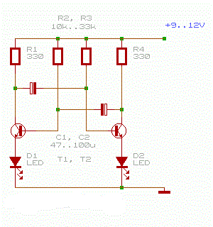

Megépitettem a mellékelt kapcsolást de a ledek állandóan világitanak zárlat sehol sincs ha a 10K-s ellenállásokat kikötöm akkor is világítanak.
Mi lehet a baja
(#) Action2K válasza storm hozzászólására (») Szept 26, 2010 /
A kondik polaritása/értékük jó?
(#) qvasz2 válasza storm hozzászólására (») Szept 26, 2010 /
Ha 10k nélkül is világít, akkor a tranyókkal lesz a gond. Valószínűleg rossz lábkiosztással dolgozol. Milyen tranyót használsz? Tudod melyik lába melyik?

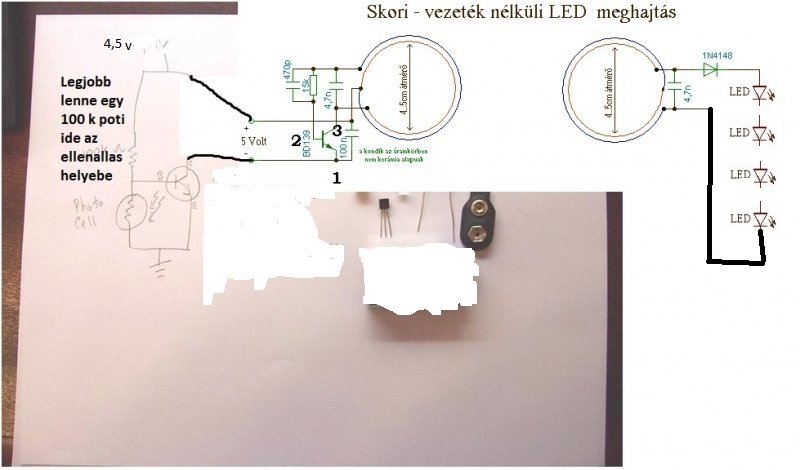

Azt szeretném kérdezni, hogy milyen tranzisztor kell ehhez a kapcsoláshoz és hogy kell átalakítani ahhoz hogy 4 ledet elbírjon?
(#) storm válasza qvasz2 hozzászólására (») Szept 26, 2010 /
A tranyók lábkiosztását 2x is megnéztem bc182-t használok a lábkiosztást az adatlapról néztem...
(#) imi84 válasza knobor hozzászólására (») Szept 26, 2010 /
Heh, mivel már másodszorra látom ezt a kérdés, azt hiszem válaszolok, s a válaszom: nem tudom. De hogy érdemi infót is adjak: valószínűleg azért nem válaszol más sem mert ők sem tudják. Aki meg tudja az jó eséllyel nem olvassa (ezt) a fórumot, s azért nem válaszol. Szerintem ha valaki tudni fogja a választ, az Skori lesz, én még a nyáron küldtem neki 2 emailt egy másik kapcsolásával kapcsolatban, és megkaptam rá a választ, szóval ha a közeljövőben erre a második kérdésedre sem jön válasz akkor keresd meg Skorit. Sok sikert!
Pedig nem egy bonyolult kapcsolás. Mérd meg a tranyókat diódavizsgáló állásban, hogy jók-e még. Ha jól lenne bekötve és nem tértél el a feltüntetett értékektől, akkor mennie kellene. Milyen a tápod? Biztosan egyenfeszültséggel táplálod? Próbanyákon, vagy csak légszereléssel csináltad? Fénykép?

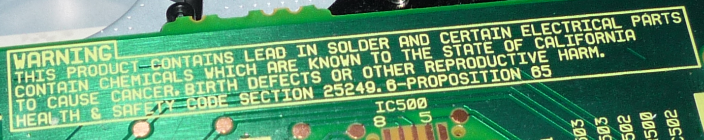

Szia, köszi szépen a választ, majd veszek akkor egyet. Egyébként ha már itt tartunk ezek a mindenféle kemikáliák mennyire veszélyesek, kezdve ott, hogy gőzölgő forrasztóón? Eddig kb. ez volt az egyetlen (?) aminek a használatát nem tudtam elkerülni, szóval azért érdekelne, hogy milyen körültekintést igényel pl. pont az ón, vagy a lakk. A levilágítás meg... ott olvastam hogy mi a helyzet, de egyelőre az a problémakör nekem még nem aktuális
Van itt pl. egy kis címke egy PCBn, amit illusztráció gyanánt csatolok.
Biztos h egyenáram én épitettem a tápot nemrég(majd teszekfel képet róla) És eza kis izé meg nem működik nyákon van mert 3-at akarok egymás mellé de én akkoris a tranyóra gyanakszom mert elvileg ha a bázis nincs bekötve akkor a led se világíthatna vagy rosszul gondolom? Képet most nem tudok feltenni esetleg holnap.
(#) bbalazs_ válasza imi84 hozzászólására (») Szept 26, 2010 /
Az on semmi, de az ego gyanta goze veszelyes, szoval azt keruld el, hogy huzamosabban be kelljen szipakolnod.
(#) proli007 válasza bbalazs_ hozzászólására (») Szept 26, 2010 /
Ez kicsit téves, mert az olvadt fémek gőze, sokkal veszélyesebb. Ezért ahol folyamatosan forrasztanak, elszívást alakítanak ki. De amatőr munkánban nem katasztrófa, mert nem keletkezik ekkora mennyiség. Minden esetre elszívni inkább a ventilátor szívja el mint Te. Minden gőzzel-gázal járó tevékenységet jól szellőző helyiségben végezzünk..
üdv! proli007
