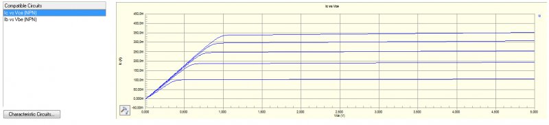

összeraktam egy oszcillátort szimulációra és olyan mint ha elkezdene rezegni majd az idő teltével csökken az amplitudo. Vajon a kapcsolással van baj vagy az Altium szimulátorával?

(#) pucuka válasza Suncorgo hozzászólására (») Nov 14, 2010 /
A visszacsatolást növeld meg a C4, C7 arányának megváltoztatásával. A jelalaknak nem igazán van jelentősége, bőven elegendő az RF jelszint mérése (érzékelése). De nem kell bele az 50 ohm, csak feleslegesen terhel.
(#) Suncorgo válasza pucuka hozzászólására (») Nov 14, 2010 /
az 50R ki be kapcsolható, igazából változtattam az arányokat de csak az elején al elindulásnál lett rosszabb a jel végeredményben ugyan úgy esik az amplitudó és a végén 0.
A netet bújom már mióta, sok fajta kavics oszcillátort berajzoltam már de mind ezt csinálta... szóval tényleg a progi a szar vagy csak nem tudom hogy mit kelll benne átállítani.
Vagy az erösítés, vagy a visszacsatolás kevésMás lehetőség nincs. A tranzisztor paraméterei jók?
ilyen tranzisztor van benne:
*2N3904
*Si 310mW 40V 200mA 300MHz pkg:TO-92B 1,2,3
.MODEL 2N3904 NPN(IS=1.4E-14 BF=300 VAF=100 IKF=0.025 ISE=3E-13
+ BR=7.5 RC=2.4 CJE=4.5E-12 TF=4E-10 CJC=3.5E-12 TR=2.1E-8 XTB=1.5 KF=9E-16 )
Az alkatrésznek a program szerint ilyenek a karakterisztikái:
A tranzisztor nem tűnik rossznak, de próbál bele ha lehet BFR93 at. Ilyenkor a karakterisztika nem igazán érdekes, de a kapacitások igen. Nomeg a négypólus paraméterek, dehát azok nincsenek.
Olyan tranzisztort nem találtam de megpróbálom átírni a tranzisztor tulajdonságait rá hátha...
BFY 16/a, BF177, BF224, BF225, BF196, BFr , BFX, BFT, stb
