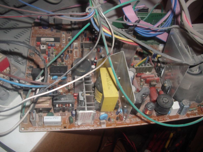

(#) kozso31 válasza kadarist hozzászólására (») Nov 30, 2010 /
Hali:Ez a probléma könnyen orvosolható?Megmondom őszintén nem vagyok egy tv szakértő,megcsinálok én bár mit,de a tévétől tartok.Esetleg fotót tegyek fel a panelről?
(#) kadarist válasza kozso31 hozzászólására (») Nov 30, 2010 /
Tegyél fel képet. De azt a tápegység-elkót mindenképpen cseréld ki (C808).

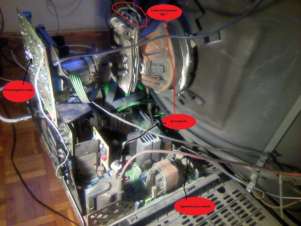

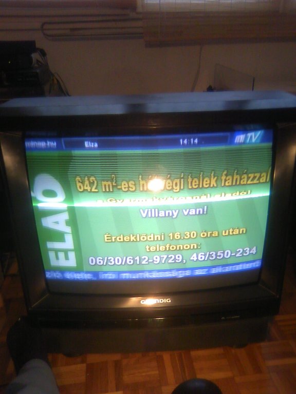

(#) katona.t hozzászólása Dec 1, 2010 /
Üdv,
Segítséget szeretnék kérni. Van egy nagy 82 cm-es Grundig CRT tv-m (TS 82-675/9 TOP) amit megpróbáltam megszerelni, de csak rosszabb lett.
Használtan vettem, annyi baja volt, hogy bekapcsoláskor 5-10 percig a kontrasztos éleknél cikk-cakkos volt a kép, de ha bemelegedett azután eltűnt. 1-2 óra üzem után néha a kép felső 3-4 cm-e egy jól elkülönülő sávban világosabb lett (mintha a világosabb rész "lenyílt" volna, mint az Windows startmenü, ha automatikus eltüntetésre van állítva).
A hang alapzaj is magas volt.
Ez zavart ugyan de nem törődtem vele. De most lett egy STB-m és az scart-al kellene rákötni. Igenám, de ha scart-al kötöttem össze, úgy 5-10 percenként mintha kicsúszott volna a kábel, zizis lett a kép, szaladt oldalra, a hang is rossz volt. Rá kellett koppintani a fejére, akkor megjavult. Egyre gyakrabban ...
Most jön a lényeg:
Szóval úgy gondoltam, biztos kontakthibás valahol, hát szétszedtem, és átforrasztottam ezt-azt.
Eddig tv-ket nem szereltem, csak erősítőt, számítógépet, set to boxot, nem vagyok tisztában teljesen a tv részeinek nevével, de meg próbálom leírni, hogy mit forrasztottam át.
Először a scart körül mindent, ez egy kivehető panelen volt, kivesz, átforraszt, visszaerőltet. Majd a képcső hátulján lévő panelt (elektron ágyú?).
Ja, és kiporszívóztam, mert nagyon poros volt.
Nos azóta nem jó a kép: szélessége kb. meg van, magassága kb. a kétharmada, középen fehér csík, felül csíkozódik, ugrál, mintha próbálna kompenzálni az elektronika a bénázásomat, de nem jön neki össze.
Mit csináljak most? Amíg működött, nagyon szép kontrasztos képe volt (miután bemelegedett), és az alapzajt leszámítva baromi jó hangja!

(#) kozso31 válasza kozso31 hozzászólására (») Dec 1, 2010 /
Hali:Megvan a panel kép

(#) katona.t válasza skarlik hozzászólására (») Dec 1, 2010 /
Na. Átforrasztottam azt az ic-t és környékét. Most mintha a kép mérete nagyjából helyre állt volna, de remeg és csíkos felül. Szóval akkor ott lesz a gond. De már kétszer átforrasztottam. Eddig még tudtam forrasztani, mit rontok el?
(#) kozso31 válasza kadarist hozzászólására (») Dec 1, 2010 /
Hali:Felraktam a képet

(#) BarnaPili válasza katona.t hozzászólására (») Dec 1, 2010 /
Nem jó helyen keresed az eltérítő IC-t.A képcsövön van egy tekercs,olyan tölcsér alakú:Ez igazából két tekercs,egyik a vízszintes,a másik a függőleges eltérítő tekercs.Ebből kijön pár vezeték.Ezeket kövesd vissza.Az egyik megy egy nagy műgyantával beöntött kóbura mellé,amiből kijön 3 piros vezeték.Ez a sorkimenő.Neked a másik ágat kell tovább követned,ami egy hűtőbordán lévő IC-hez megy.Ennek az áramkörnek van baja.Valószínűleg elektrolit kondenzátorok kapacitásszegények lettek.Nézd át,továbbá keress kráteres/ kirohadt /forrasztásokat is.A hűtőbordához közeli elkók szeretnek kiszáradni.Sok sikert.
István

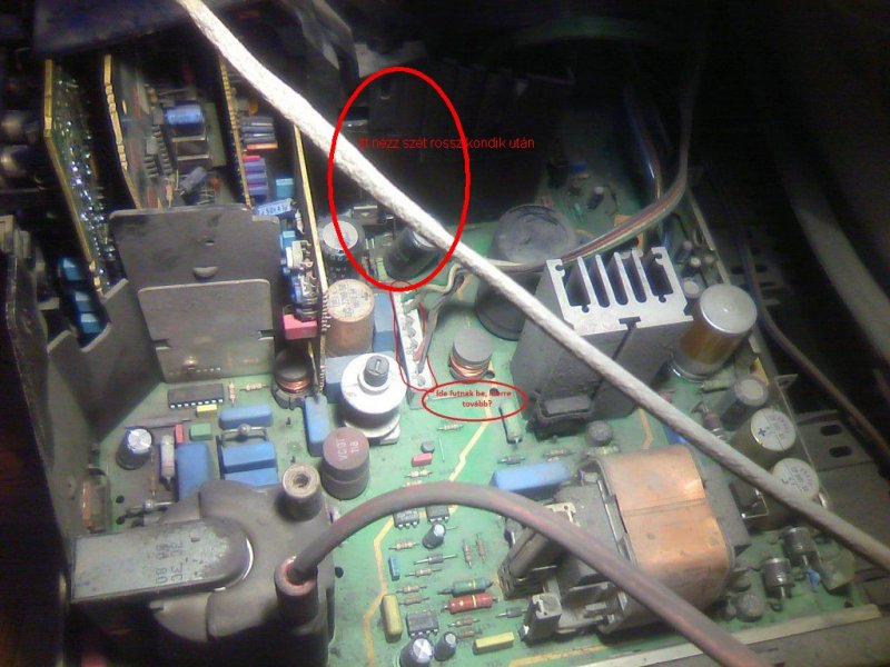

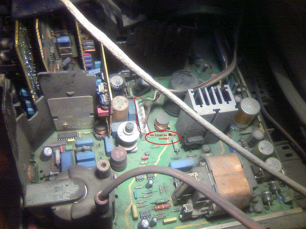

(#) katona.t válasza BarnaPili hozzászólására (») Dec 1, 2010 /
A műgyantánál elakadtam, semmi olyan nincs amiből kijön 3 piros vezeték. Már általánosan átnéztem az elején az egész panelt rossz kondik után. Csatolok pár képet, hátha azon el tudod mondani, hogy merre keresgéljek.
Ha van a TV hátulján egy sassziszám nevezetesen egy CUC...valami,azt írd meg.De ezen a részen nézz szét rossz kondi ügyben.
