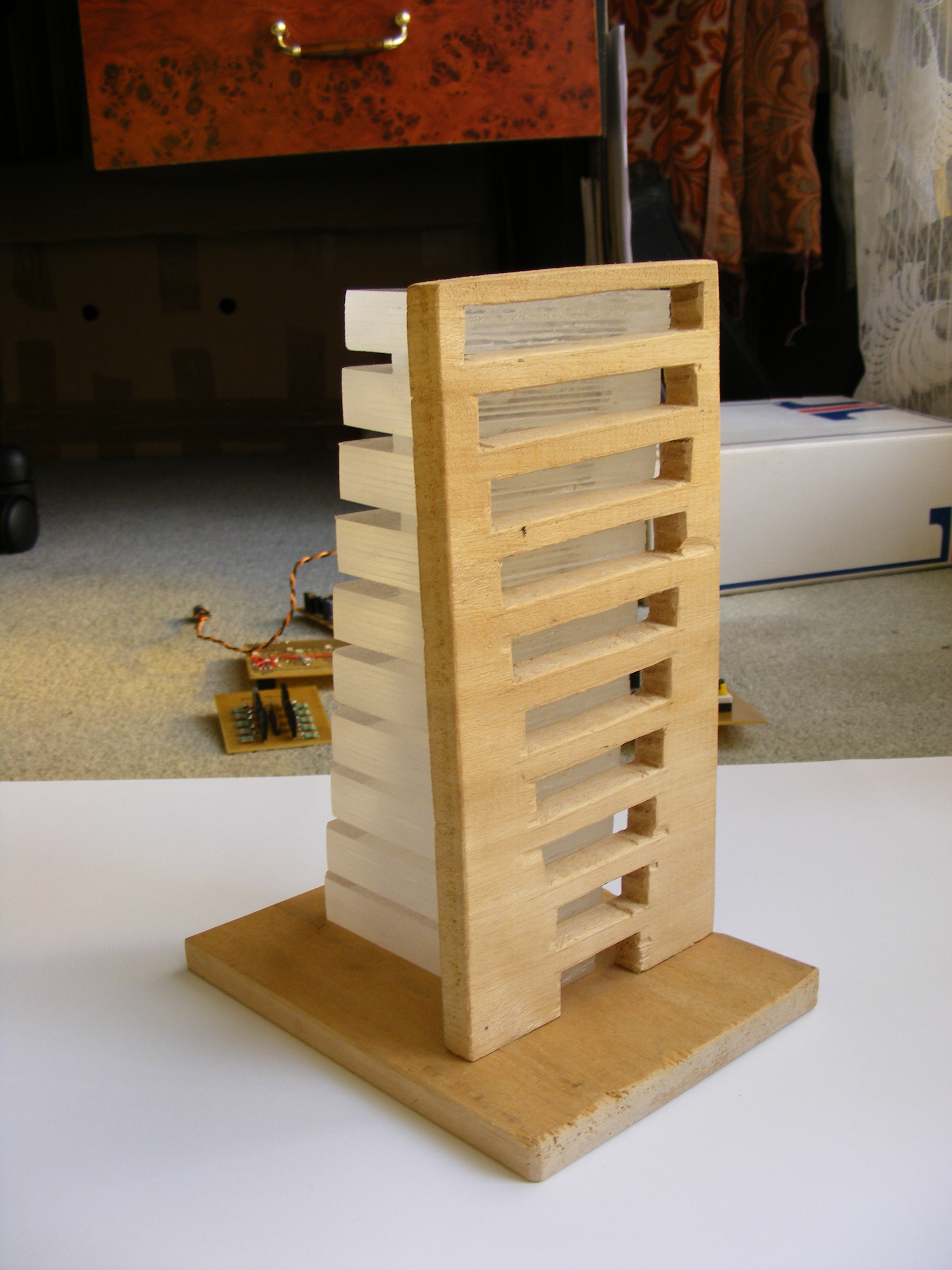

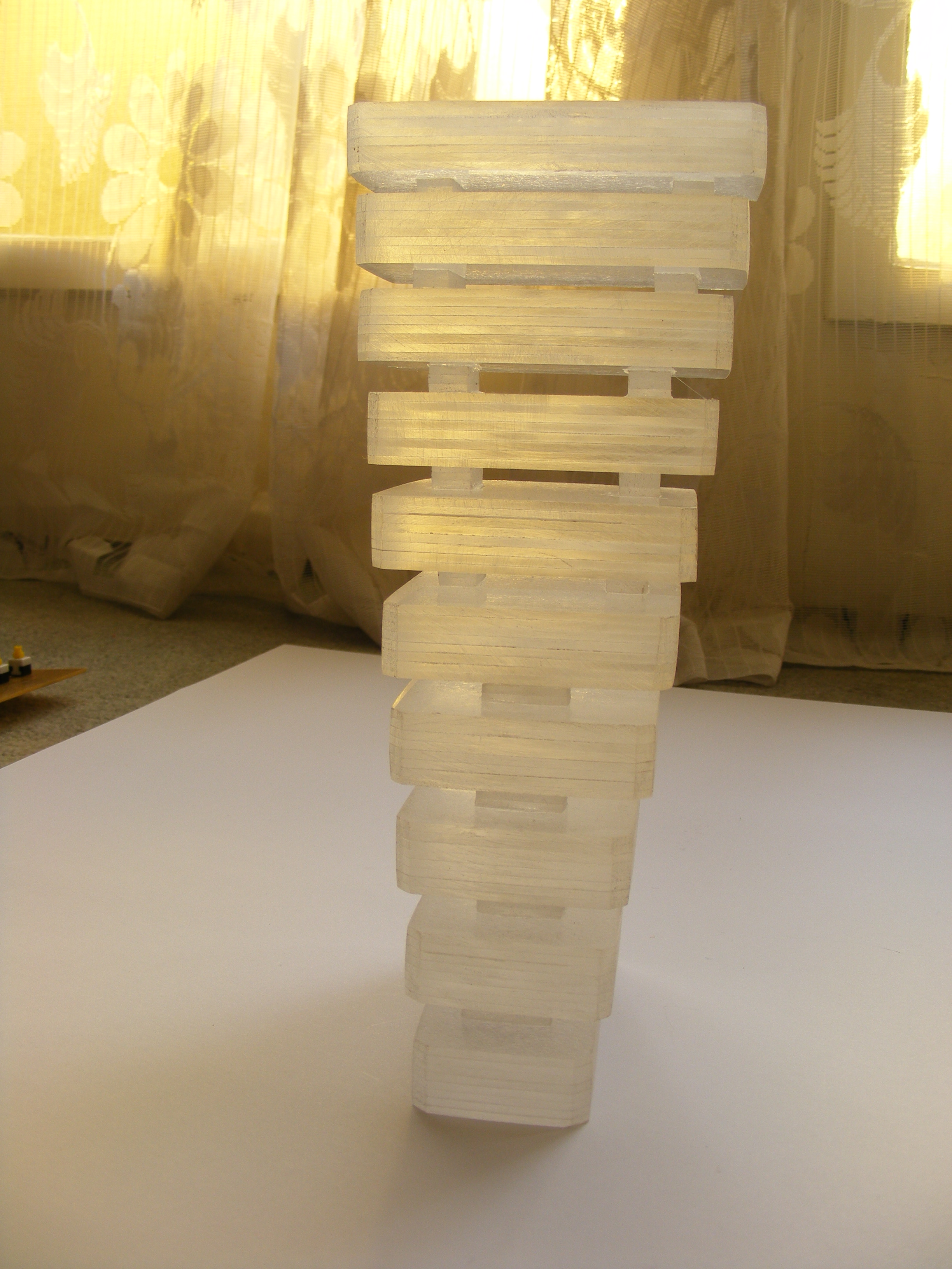

(#) Kovidivi hozzászólása Dec 8, 2010 /
Szeretnék egy kis segítséget kérni a VU-tower-em "dobozolásához". Egy ehhez hasonlót építettem: Bővebben: Link . A szükséges képeket csatolom mellékletként! A nyákok már készen vannak, tesztelve is volt már az egész, minden működik!
Úgy gondoltam, hogy derékszög vassal rögzítem a két fát egymásra, ezt a 47-es és 49-es kép szemlélteti. A kifűrészelt fához viszont nem tudom, hogyan rögzítsem a plexi lapokból elkészített tornyot... A 39-es képen látható, hogy minden szint közé van 2db "tartó" ragasztva. Ezek, és a hátsó kifűrészelt fa közé vágnék be 4mmx4mm-es fa tartókat, és az egészet átfognám a szintek között egy 4mm széles fém szalaggal, amit a kifűrészelt fa hátoldalán rögzítenék. A fa merevítés azért kell, mert különben simán kiszakadna a kis tartó a szintek közül... A talpazatra fogalmam sincs, hogyan rögzítsem a tornyot. Átfúrni nem szeretném a plexit, nem is tudom, hogyan viselné... Ragasztást ajánlották már, de a plexi és a fa közé nem tudom, milyen ragasztó lenne jó... Főleg, hogy oldal irányba könnyen el tudna borulni a torony, az alakjából adódóan... Milyen ötletetek van ehhez? Már tényleg csak a "dobozolás" van hátra, szeretném a művem befejezettnek tekinteni. Köszönöm a segítséget! Szép estét!
