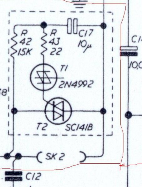

Sziasztok, az volna a kérdésem hogy egy pár régi Quad rajzon van ez a kis kapcsolás ami a végfok kimenetelén helyezkedik el, csak azt nem tudom hogy mire is szolgál ez a kis kapcsolás?. Szerintetek érdemes lenne hozzá épiteni az R.Ludvig féle kapcsoláshoz, vagy nincs értelme?. Válaszotokat előre is köszönöm.
(#) Alkotó válasza soos csaba hozzászólására (») Dec 17, 2010 /
Ha egyenáram jut a kimenetre, rövidrezárja azt.
(#) Pioneer válasza soos csaba hozzászólására (») Dec 17, 2010 /
Az egy hangszóró védő kapcsolás. A működése nagyon egyszerű, bármekkora egyenáram is jelenjen meg a kimeneten, a triak rövidre zárja azt. A hangszórók épek maradnak, a végfok teljesen elszáll az örök vadászmezőkre.
Üdv: Pioneer
(#) soos csaba hozzászólása Dec 17, 2010 /
Köszönöm a gyors válaszokat, akkor felejtős a dolog, ezt a kapcsolást lehet bármelyik erősítő koppanásgátló-hangszóróvédő kapcsolással helyettesíteni, mondjuk a PA 300-as erősítő koppanásgátlójával, és az működik tökéletesen is, meg építettem. Igazából olyan védőáramkört szeretnék építeni a Quadhoz ami védi a hangszórót a a bekapcsoláskor fellépő tranziensektől, a feszültség rákerülése a hangszóróra, ez ellen is védjen, mondjuk ezeket tudja a PA300-as koppanásgátlója, de olyan kapcsolással még nem találkoztam amelyik az ellen is véd hogy rövid zár a kimeneten, és le kapcsol a relé. Ilyen például az egyik gyári erősítőm Memorex stav-3100-as, hogy ha negyed hangerőn van, és össze zárod bármelyik kimenetét be kapcsol a védelem, és én ilyen védelmet szeretnék be építeni a Quadomba amelyik tudja ezt a funkciót is. Ebben tudtok segíteni, esetleg egy rajzzal?. Köszi.
(#) hangszoros válasza Pioneer hozzászólására (») Dec 19, 2010 /
Nem bármekkora !
8V körültöl müködőképes, az SBS tipusától függően
