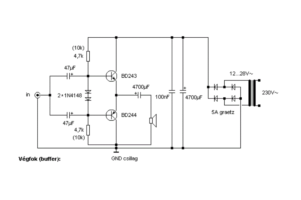

(#) didyman válasza storm hozzászólására (») Dec 25, 2010 /
Nem. Darlington kell bele. Persze megépítheted BD243+ mondjuk BD139-ból.

(#) storm válasza didyman hozzászólására (») Dec 25, 2010 /
Igen én is darlingtonra gondoltam, de az adatlapon a darlington trnyókhoz más kapcsolás tartozik.
(#) storm válasza saraha hozzászólására (») Dec 25, 2010 /
És a kapcsolás is ugyan ez vagy az adatlapon szereplő másik kapcsolás?
(#) saraha válasza storm hozzászólására (») Dec 25, 2010 /
Ez van nekem.6 éve megy már kifogástalanul és szépen szól.
Értem. Hát majd meglátom hogy muzsikál a tip tranyókkal mert én nem pont ezt a kapcsolást csináltam de amúgy nemsokban tér el

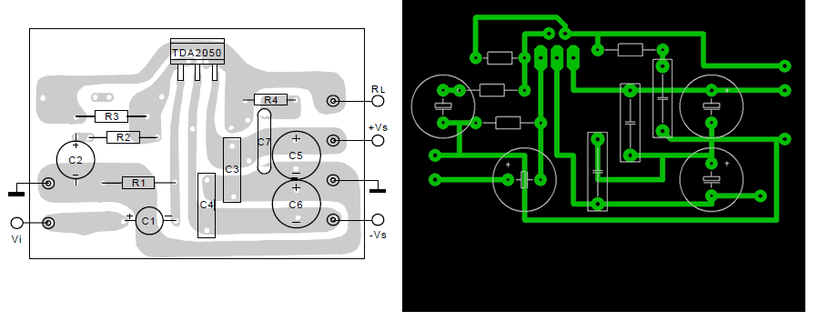

(#) zotya94 hozzászólása Dec 26, 2010 /
Építettem egy erősítőt.(TDA2050) (melléklet) Itt az adatlapi NYÁK-rajz, és az általamlemásolt. Én nem találtam rajta hibát, de lehet hogy van. Mellékelem az adatlapot. Ez (ha jól értelmeztem az egészet), a szimmetrikus tápra+ - GND) van készítve. Nos én ezt pc tápról szeretném megoldani, de amint rákötöm a földet, akkor, fura zajt ad ki semmi értelmes hangot Ha a földet leveszem, akkor semmi hang. Az alkatrészeket mind beszerztem ( a kondiknál nem vagyok biztos mi a különbség az elko, a kerámia, a fólia stb között. Ehhez a kapcshoz mit ajánlotok?? )
Szóval végelg nemtudom mi a gond : ( Kevés lenne tápfesz? Vayg az áram sok/kevés?
Üdv.: Zotya
(#) kadarist válasza zotya94 hozzászólására (») Dec 26, 2010 /
Csináld meg a figure 3. szerinti erősítőt, mert a számítógéptápod csak aszimmetrikus feszültséget tud szolgáltatni, persze így ne várj túl nagy teljesítményt.
(#) agressiv válasza zotya94 hozzászólására (») Dec 26, 2010 /
Számítógép táp sajnos nem túl alkalmas erősítőhöz. mert hirtelen áramfelvétel mellett gyakran lekapcsol.
Ha a jelforrás is csámítógép lessz akkor iszonyatosan bele fog hallatszani a számítógép zaja és csak úgy lehet ezt kiküszöbölni, ha trafóval illeszted a bemenetet.
(#) zotya94 válasza agressiv hozzászólására (») Dec 26, 2010 /
Okés, rendben van. Akkor a pc tápról lemondok : ) Ha Fix kockát (paneltrafót) használok akkor azza meglehetne oldani? Köszi a válaszokat, üdv.: Zotya
(#) didyman válasza agressiv hozzászólására (») Dec 26, 2010 /
Tudom, hogy ezért is én vagyok a hibás, de teljesen tévúton jársz. A PC tápja többnyire azért kapcsol le, mert a 12V egyoldalúan terhelődik. A számítógépben a CPU és környezete sokkal hirtelenebb (egy-két órajelciklus alatt felfutó) és nagyobb intenzitású (a TDA2050 hány W? Egy korszerű CPU hány W?) terhelést ró a tápra, mint egy hangfrekiben ténykedő végfok. Szóval egyszerűen nincs igazad. Meghajtható PC tápjáról a végfok, ha az 5V is terhelt. Újabb tápoknál nem szükséges terhelni az 5V-ot sem. Más kérdés, hogy a táp üzemi frekije közel van a hangerősítő átviteli sávjához.
(#) didyman válasza zotya94 hozzászólására (») Dec 26, 2010 /
A tápfesz elvileg elég. A virtuális földpontot alacsony ESR+kerámia kondival célszerű hidegre tenni. A kondik közötti eltérést egyszerűség kedvéért intézzük el annyiban, hogy kb. 10µF alatt fóliát érdemes rakni, 100nF alatt kerámiát. Részletesebben van vonatkozó kondis téma, illetve itt is sokat olvashatsz arról, hogy mikor és miért célszerű, érdemes használni és melyiket.
Még valami. Illesztőtrafó sem szükséges PC táp és PC jelforrás esetében, ha a földelés megfelelően kivitelezett. Jópár ilyen megoldáson vagyok túl, ahol a PC-be került kisebb teljesítményű végfok ilyen, vagy olyan okokból, sose volt problémám zajjal, földhurokkal, persze ehhez kell némi tapasztalat és hozzáértés, de igazán nem sok.
