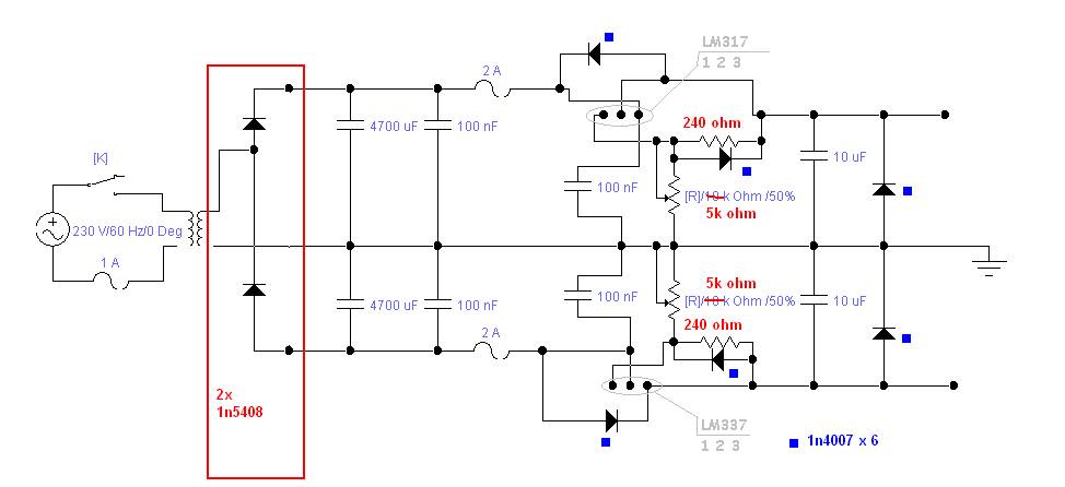

(#) szabi83 válasza Taki33 hozzászólására (») Máj 20, 2007 /
készülőben van még mindig 1-2 hét és talán végzek vele.. táp rész, az már kész végülis csak mással van némi gond és hát kicsit férre raktam..
csatolom:nezze:

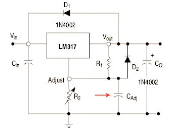

(#) PCB válasza szabi83 hozzászólására (») Máj 20, 2007 /
Szia !
Három észrevételem lenne a rajzhoz.
1, Nem ártani a kétutas helyett egy dioda-hid
2, 240 Ohm-al párhuzamossan a diodának akkor lenne szerepe ha a 240 Ohm-al sorba lenne egy kondi.
Akkor ez a dioda lenne a kisütőkör, igy nem látom minek a dioda.
3, Az LM317HV is csak 1.5A -t tud
Üdv !
(#) szabi83 válasza PCB hozzászólására (») Máj 20, 2007 /
Kedves PCB!
„1, Nem ártani a kétutas helyett egy dióda-híd”
egy szekunderből, hogyan csinálod meg a szimmetrikus egyenirányítást, dióda-híddal ilyet még nem láttam
„2, 240 Ohm-al párhuzamosan a diódának akkor lenne szerepe ha a 240 Ohm-al sorba lenne egy kondi.
Akkor ez a dióda lenne a kisütőkör, igy nem látom minek a dióda.”
mivel lm337 és lm317 adatlapból fésültem össze... nem én találtam ki a diódát a 240ohm mellé :yes:
adatlapban ez van rá:
„while D2 protects against output short circuit for capacitors discharging.”
„3, Az LM317HV is csak 1.5A -t tud”
nekem nem kell áramkorlát és 1.5A is elég
Üdv :pias:
Szia !
„egy szekunderből, hogyan csinálod meg a szimmetrikus egyenirányítást, dióda-híddal ilyet még nem láttam”
Akkor nézd meg: tap.kép
„mivel lm337 és lm317 adatlapból fésültem össze...”
Megnéztem az adatlapot, hogy jól emlékszem-e ... jól :yes:
kép: lm317
A rajzon viszont nincs ott az a kondi :no:
(képen jelöltem miről van szó)
„nekem nem kell áramkorlát és 1.5A is elég”
Kimenetre kellene tenni biztosítékot mert 1.5A feletti terhelésre az LM317 -nek vége.
És nem 2A -es biztit mert az jó esetben is 2.3A-nél szakad el először.
Szóval nem a trafót kell védeni, hanem az IC-t :yes:
És valóban kedves vagyok
Azt csak halkan jegyzem meg, hogy nem szimmetrikus trafóból badarság szimmetrikus tápot csinálni, ha az nem csak IC-k tápja.
„Akkor nézd meg: tap.kép”
-8v 0.5A +8v 4A
és itt hol a szimmetria :no:
„A rajzon viszont nincs ott az a kondi :no:
(képen jelöltem miről van szó)”
nyákra viszont került..
„Kimenetre kellene tenni biztosítékot mert 1.5A feletti terhelésre az LM317 -nek vége.”
érdekes 2.14Anál 14V melett semm volt baj az IC -vel, bizti nélkül.
„Azt csak halkan jegyzem meg, hogy nem szimmetrikus trafóból badarság szimmetrikus tápot csinálni, ha az nem csak IC-k tápja.”
, badarság persze, ki hogy nézi..

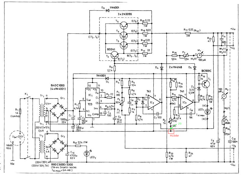

(#) Taki33 válasza bundyland hozzászólására (») Máj 21, 2007 /
Nincs mit, egyébként az eredeti kapcsolási rajzban van egy hiba, amit a csatolt képen bejelöltem! Az eredeti nyákrajzot átterveztem a mostani alkatrészekhez, mert így kisebb és gusztusosabb lett! Ha kell, felteszem pdf-be!

(#) Taki33 hozzászólása Máj 21, 2007 /
A nyákrajzot nem sikerült átkonvertálnom pdf-be de csatolom Eagle brd-be, plusz egy anyaglistát, amiből én építettem meg! Ja és ezen a nyákrajzon én lehagytam a két mérőműszert és a hozzá tartozó alkatrészeket, direktbe összekötöttem a +Us-t --> +UKi-vel és a –US-t --> –Uki-vel és persze emiatt kihagytam az R23, R24, C11-es alkatrészeket!

(#) bundyland válasza Taki33 hozzászólására (») Máj 22, 2007 /
Mégegyszer köszönöm!!!
Ez volt az egyik pont amit pont nem értettem az áramméréssel kapcsolatban, és ezért is kérdeztem hogy valaki megépítette e, mert nem értettem hogy hogy méri
az Rsc-n eső feszültséget, de így már ok. A nyákot már átterveztem mert relék kerültek bele mivel több leágazásos trafom van így azoknak is kellett hely.
Köszi ! Szerintem sok időt és mérget spóroltál meg nekem!!!
