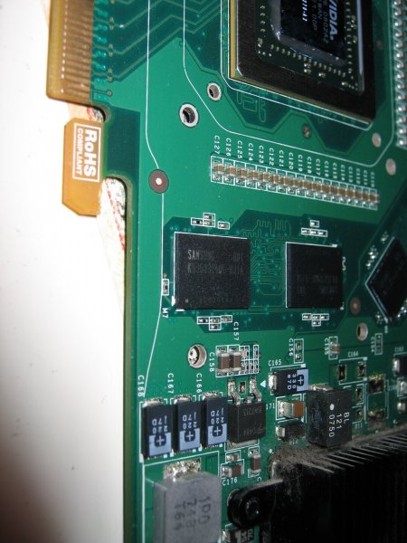

Alábiakban egy Inno3D Geforce 8800GT videokártya látható hűtőborda nélkül, közelebbről pedig annak egy 64MB-os memória IC-je. (Asszem DDR3) A cuccnak egy szépséghibája van: az említett IC hibás. Karakteres üzemmódban szép csíkos, grafikus üzemmódban szemcsés, a Vindóz meg be se indul vele csak ha csökkentett módban letiltom. (Így sajnos egy flash animációt nem lehet megnézni vele) A hibát amúgy az okozta hogy huzamosabb ideig használtam 80 fokon, lényegtelen. Viszont láttam egy-két illető hírdetését, akik VGA-k és hasonlóan komplex cuccok javításával foglalkoznak. (A kérdésem elsősorban feléjük irányul)
Tegyük fel hogy le szeretném műteni ezt az IC-t a kártyáról, és kicserélni egy egészségessel. (Nem hátrány ha mindezek után még működik is) Mi ennek a módszere? Lehetséges-e egyáltalán háztartási körülmények között? Foglalkozott valaki ilyen tokozású IC-vel? Vélemények? Tapasztalatok?

Ha jol latom ezek BGA tokozasuak. Ha van masik ilyen RAM-od esetleg meg kellene probalni valamelyik mobil javito emberket megkornyekezni, hogy cserelje ki. Nekem van egy ismerosom aki cserelgeti a BGA-s cuccokat. Biztos lehet talani ilyen szemelyt. Hazilag eleg nehez megcsinalni az ilyet. Udv Vili

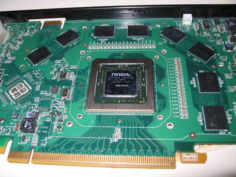

Hát, nem akarlak elszomorítani, de szerintem nem memória IC okozza a hibát. Jópár hasonló kártya volt már a kezem között, és egyiknek sem volt memória hibája. A GPU forrasztási hibája okozza a hibát. Valószínűleg a magas hőfokon járatás miatt megrepedhetett valamelyik forrasztás. A hibát csak a GPU újraforrasztásával tudod orvosolni....

Azt is megpróbálhatod ha tényleg nem az IC a ludas hogy át melegíted az összes látható és hozzáférhető forrasztást !! Ehhez jó kézügyesség és türelem kell tapasztalatból mondom ja h és 1 tiszta tű hegyes forrasztó hegy ! A művelethez sok sikert és birka türelmet Üdv Edem007

Windows* És az nem memória lesz hanem grafikus processzor,ami már bajosabb. Én személy szerint nem bajlódnék vele főleg nem 8800 gt esetén de türelem kérdése. Sok sikert az esetleges javításhoz .
A memória hibája valószínűbb. Nem véletlenül volt túlmelegedve, ugyanis a hűtőborda nem ért hozzá ahhoz az egy IC-hez. De még ha igazad is van, amíg nem biztos addig inkább nem nyúlok a GPU-hoz, valószínűleg nagyobb kárt csinálnék mint a memória IC-vel.
Házi körülmények között csak annyit tehetsz, hogy átmelegíted.Gyári körülmények között újra golyózás pozicionálás,kemencében átengedés.Nem nagy esélye hogy meghibásodott,inkább csak hidegforrasz következtében felvállt.(köszönhetően a RoHS emblémának) Jóminőségű folyasztószer(flux) kiséretében forrólevegős forrasztóval(rosszabb esetben hőlégfúvóval) egyenletesen,türelmesen 240C-ig melegíted.Környező egyzerübb alkatrészeken, pl kondi látni lehet mikor ömlik meg a forrasz.250C-felett az alkatrészek tönkremehetnek(hagyományos alkatrészek pl.csatlakozó meg biztos),ezért nem egyszerű feladat.A GPU-nak nagyobb esélye van,hogy felvált.Mielőtt nekifognál egy hulladék ólommentes alaplappal,vagy stb.. mindenkép gyakorolj.
BGA tokozású alkatrészt mi nem igen szoktunk javítani itt, a gyárban (na nem az Inno3D-nél). Van, aki meg tudja csinálni a javítósok közül, de nem érdemes szórakozni vele, és az eredmény sem garantált. (gondolj bele: megveszed - nem olcsón - a cserélendő chipet, és még nem is sikerül megcsinálni; azaz jobban megéri kidobni)
Véleményem szerint a magas hőfokon való járatás sokkal hamarabb okoz hibát az alkatrészen belül, mintsem a forrasztásban. A szilíciumból készített chip nem szereti a 150 foknál melegebbet, az ólommentes paszta pedig meg sem folyik 210 alatt.
Hali, gddr3 amúgy ami benne van, viszont ez egy az egybe gpu volt nálam 6800 gti meg 8800gti is ezzel a hibával, én nem foglalkoznék vele nem éri meg mert csak egy inno nem egy komolyabb gyártósorról lekerült kártya. Viszont azt tudom mondani "IJB" (bocsi érte) de nagyon nagy butaság hűtés nélkül járati ezek a cuccokat. Nem egy Zotac kártya....

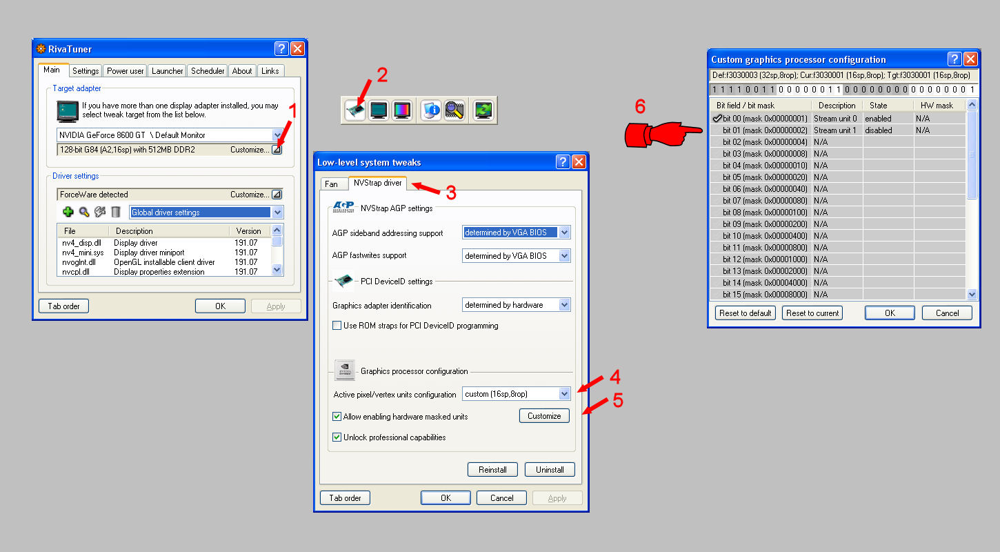

Sok utánajárás eredményeképp meglett a megoldás is. A RivaTuner nevű progival le lehet tiltani a hibás pixel/vertex unit-ot vagy mi a szösz. Egy maszkolást bebillentettem és azóta teljesen jó. Előtte meg kockult csíkozott megmár nem is emlékszem szerencsére, hogy mi baja volt. Akik értenek hozzá, azt mondják, hogy a letiltással némi teljesítményt veszít az ember, de röhögve vitte a DragonAge-t is. Ha még nem próbáltad, érdemes megnézni, hátha neked is hasonló a problémája a kártyának. Igény szerint feldobom a képeket, hogy hova kell kattintani, mert elég macera megtalálni.
Ez engem is érdekelne! Ha lehetne kérném szépen a leírást képekkel!

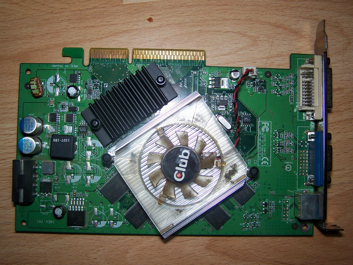

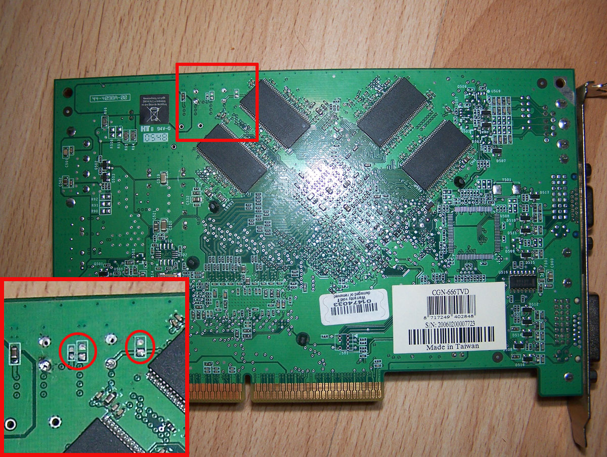

Régi problémámat szeretném felvetni, hátha valaki tud rá valami megoldást. Van egy Club3D GeForce 6600 kártyám, amin 2 évvel ezelőtt kondikat szerettem volna cserélni, de 3 SMD alkatrész letört róla. Nem tudom, hogy ezek ellenállások voltak-e, vagy valami más. A kártya azóta itt pihen a fiókomban, de nem dobtam ki, hátha valamikor kiderül, mik törtek le róla. Linkeltem képet az érintett részről és magáról a kártyáról, hátha ráismer valaki.
Az én meglátásom szerint az a 2 alkatrész kerámia kondenzátor volt anno. Kb. 10 és 100 nF tartományban valahol.

0a. Letölt-telepít: RivaTuner (Ugyanez a verzió van fent itt is.) 1-6. -> Csatolt kép. A 6. lépésnél, vagy a baloldali pipát veszi ki az ember, vagy a fenti bitsoron billenti át a letiltandó egységnek megfelelő egyest nullára. Mint látszik itt a "Stream unit 1" volt a ludas. Másnál lehet, hogy a másik, nem tudom. Ahogy már az sem rémlik, hogy azonnal, vagy újraindítás után eszközölte a beállításokat. Próbálkozni kell, rosszabb már nem lesz. * (*Persze felelősséget nem vállalok, THM:+250%, reklamáció nincs. ) Ha bármi gond van vele, írj. Remélem tudtam segíteni!

És a harmadik mi lehetett?

Még Tednek volna annyi kérdésem hogy honnan tudom meg, mit kell kiiktatni? Van rá valami gomb, teszt, vagy kénytelen vagyok végigpróbálgatni?
Mint írtam, próbálkozni kell.
De úgy sejtem, hogy a te kártyádon sincs több 2 egységnél. Próbáld először a 2.-at letiltani. Ha meg újraindítás után sem lett jó, akkor értelem szerűen az első. Ha több egység lenne, akkor csak egységekszáma^2 lehetőséged van. Javaslom, hogy írj fel egy igazságtáblát, hogy ne keveregj el. (De nem biztos, hogy újra kell indítani, ilyen esetben hamarabb haladhatsz.)
