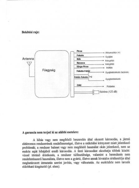

Sziasztok.Segitséget szeretnék kérni.Vettem egy JSE L688 riasztót.Bekötésel vannak gondjaim,mert nem értem a rajzot.Lent melékelem. Aki tud segitsen hogy melyik vezeték pontosan hova megy.Elöre is köszönöm.
Hát mivel magyarul van nem értem, mit nem értesz oda van írva minden pontosan! Piros= állandó pozítiv, vagyis akkumlátor pozítiv(piros kábel) Fekete= A gyújtás kapocsolóhoz kell kötni! Kék,Narancs= Irányjelzőre, hogy villogjon! ![]() Sárga piros= Öninditóhoz kell kötni! (táv indításhoz) Fekete-fehér,Fehér-Fekete: A gyujtáskapcsolónál el kell vágni a gyujtás kapcsoló kábelét, és az egyiket ide a másikat oda!(táv inditáshoz) Zöld= test, kasznira kötöd, vagy az aksi negatívjához!(fekete kábel) Üdv.
Szia.A fekete a gyujtás,de melyik kábel?Amelyik elforditott állapotban pozitiv?A fekete fehéret is a gyujtás kapcsolohoz kell,de melyiket vágjam?Több vezeték is van ott.

Némi segédletet hátha tudok adni én is Első lépések Bekötni amit biztosra tudunk (+) és( -) vezetékek bekötése az aksira ha van rá mód. Sárgák az irányjelzők pozitív feléhez ( mellé nem helyette) Második lépés A gyújtáskapcsolón 4 szál vezeték esetén 2 vastagabb, 2 vékonyabb általában. A 2 vastag: 1 állandó (+) (aksitól jön) 2 kapcsolt (+) ( kulcs on állásban (+), of állásban semmi) Ide kell kötni a narancssárga vezetéket (mellé és nem helyette) 3lépés Most jön a két vékony vezeték a gyújtáskapcsolón ( ezek kapcsolják a gyújtáselektronikát, gyújtótrafót ki minek ismeri) Ezeken általában csak - van 2 vékony vezeték: 1 állandó(-)Aksitól jön 2 kapcsolt(-) (Kulcs of állásban (-) on állásban semmi) Ezt kell elvágnod ide jön a Szürke ill. a rózsaszín vezeték. A csatlakozótól elég távolságra elvágod, hagyva helyet kábelsarunak vagy összekötésnek. A rózsaszínt kötöd ahhoz a vezetékhez ami kilóg a gyújtáskapcsolóból. A szürkét ahhoz ami megy a gyújtáselektronikához, gyújtótrafóhoz ki hogy ismeri 4 lépés Maradt az a fránya kék vezeték ![]() Meg kell keresni az önindító relét Ezen is 4 szál vezeték van (Általában 2 vastag, 2 vékony miért is ne ![]() ![]() A két vastag: 1 Állandó (+) (aksitól jön ) 2 kapcsolt (+) (indítózáskor(+) ) A két vékony 1 állandó (-) (testről vagy aksitól jöhet) 2 Kapcsolt (+) Indítógombtól jön, indításnál (+) nem indítózásnál semmi. Ide kell kötni a kéket ( Mellé nem helyette) És lőn minden megy, mint a karikacsapás Nekem motor típusától, elektronika helyének kitalálásától függően1-2 óra a bekötés ha nem menne segítek, csak én Pécsen vagyok szerelő. Remélem hasznos volt az írás? Ha nem írj mailt (etz600@citromail.hu)
