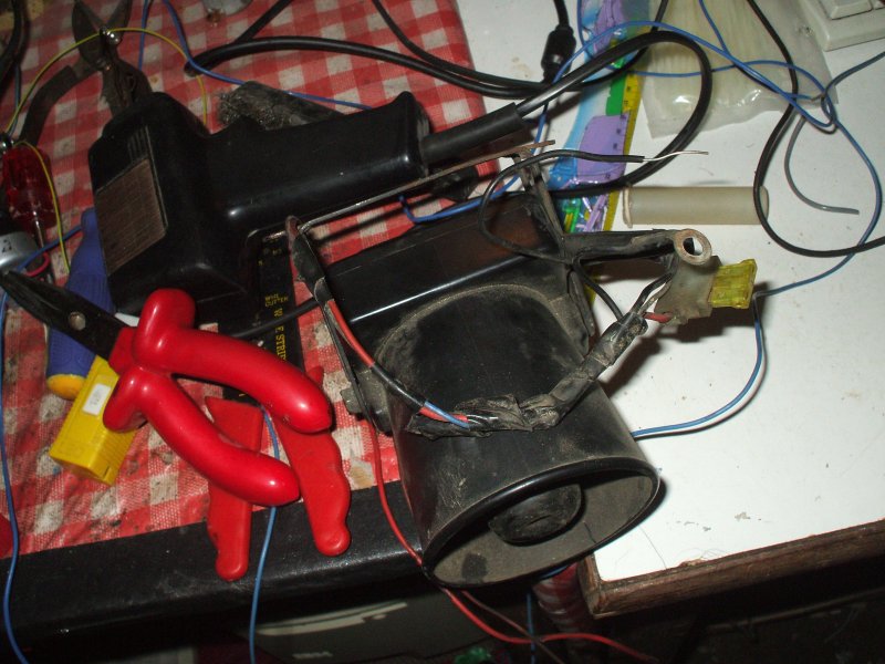

Üdv !Van egy riasztom és jó lenne beizzítani esetleg ha valaki jártas el tudna magyarázni hogy melyik lábak köze mit kell tenni?Az Inputnal a két RCA dugasz egy 3.5 os jack foglalattal végződik amibe bele van teve egy sztereó RCA adapter !
Elnezest itt az előző hozzaszolashoz nem kellet volna hozzáadjam az erősítőt nagyon sajnálom de elgondolkodtam hanem azt szeretnem tudni hogy ez a riasztó 4 kábelt tartalmaz és jó lenne tudni hogy melyik milyen feladatot la't el !

Lefényképeztél egy szirénát, egy testsarut és egy biztosítékot...a véletlenült linkelt képeken nem erősítő van, hanem aktív hangváltó...mégis mit mondjunk neked ezek alapján?
Üdv Inhouse Idézet: „ha valaki jártas el tudna magyarázni hogy melyik lábak köze mit kell tenni?” Ez nem az a fórum... :banplz: |
