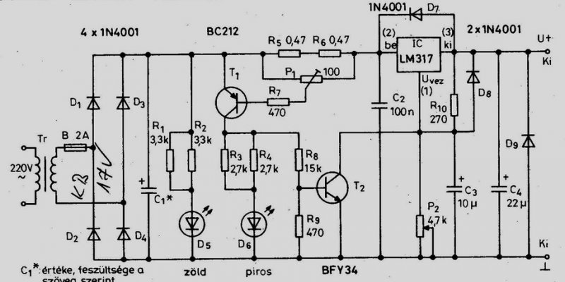

Sziasztok! Mellékelek egy kapcsolási rajzot a tápról amit meg szeretnék építeni.Terveztem hozzá nyákot szeretném ha valaki vetne rá néhány pillantást, mert nem vagyok benne teljesen biztos.Jah és valaki leírhatná hogy tudom meghatározni a C1 értékét

A C1 csak egy puffer kondi pl 2200µF-os jó bele de szerintem még az 1000µF is elég.

djgombi: igen tudom, hogy puffer 2200 asra gondoltam én is. Gondoltam valaki hozzáértő mond valamit a nyákra mert ha jó akkor marom fúrom építem.
Én megszüntetném a hegyes szögű csatlakozásokat.
Biztosítékot a puffer után szoktuk rakni!

- A T1 tranyónak a kollektor emitter lába fordítva van a tokban a rajzhoz képest. - Ha a potit a nyákra szeretnéd ültetni, akkor az áramszabályzó poti fordítva fog szabályozni. - D7 diódának, felesleges kerülgetni az LM317-et, mind két pont ott van az IC jobb oldalán. - GND vezetéknek sokkal vastagabbat illik tenni. De az egyenirányítóról a vezetéket egyből a kondihoz visszük (ha lehet) és onnan a kimenetre. Mert az egyenirányító és a kondi között "hatalmas" impulzus áramok folynak, és ez "kilátszódhat" a kimeneten. (ez is egyfajta földhurok) - Ha a váltó feszültség a rajzon szereplő 17V, akkor a pufferkondin kb. 22V feszültség lesz. De a szabályzó kimenetén is ekkora feszültség állítható be, ami alapból nem lehetséges. Az IC számára, kb. 3V plusz feszültség szükséges, és még feszültség esik a két 0,47-ohm-on is. 1,5A áram esetén, ez további 1,4V. Ha a szűrőkondi 2200µF akkor ez kb. 1V búgófeszültséget termel, ami szintén levonódik. Tehát ha a trafó 1,5A-al terhelve 17V váltó feszültséget ad, akkor a táp 1,5A terhelése mellett, a maximális kimeneti feszültség maximuma, kb. 16,5V lesz. - Ha a nyers tápfeszültség "csak" 22V, akkor R8 ellenállást csökkentened kell, mert T1 a T2-őt nem tudja majd kinyitni. (T2 küszöbfeszültsége most kb. 19,7V. Tehát célszerű R8-at 10kohm-ra cserélni) - Ez a táp áramkorlátozása (Ha a P1-et az LM felé tekered) kb. Imax=0,65V/(R5+R6)=700mA. De ha a tápot rövidre zárod, akkor még is 1,5A lesz a kimeneti áram. Mert a T2 hiába húzza le az LM ADJ lábát, a feszültség nem lehet kisebb, mint 1,2V. Tehát ha a terhelés 1,2V alá húzza a kimenetet, akkor bármi is van beállítva áramkorlátnak, a kimenő áram még is (az LM317 maximuma) 1,5A lesz. üdv! proli007
