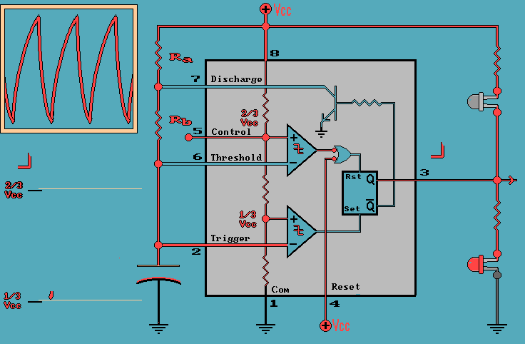

Van 2db ganz kk időrelém Led vilogtatására szeretném felhasználni!
Anyit tudok róla hogy lehet percre és másodpercre is átálítani ha átforasztok benne egy áthidalást!(nekem a másodperc kel)
Elvileg 220w kel neki és amit én akarok a ledeknek az 12 w
*** megy 3 másodpercet kikapcsol és a másik bapcsol 3 másodpercig ha az kikapcsol kapcsol az 1 és így tovább...
Ehez kérnék én kapcsolási rajzot hogy mit hogyan nagyon kezdő vagyok hozzá szóval csak szájbarágósan
(#) Hx-2 válasza Hubertus922 hozzászólására (») Jan 16, 2011 /
Erre inkabb egy multivibrator kellene.

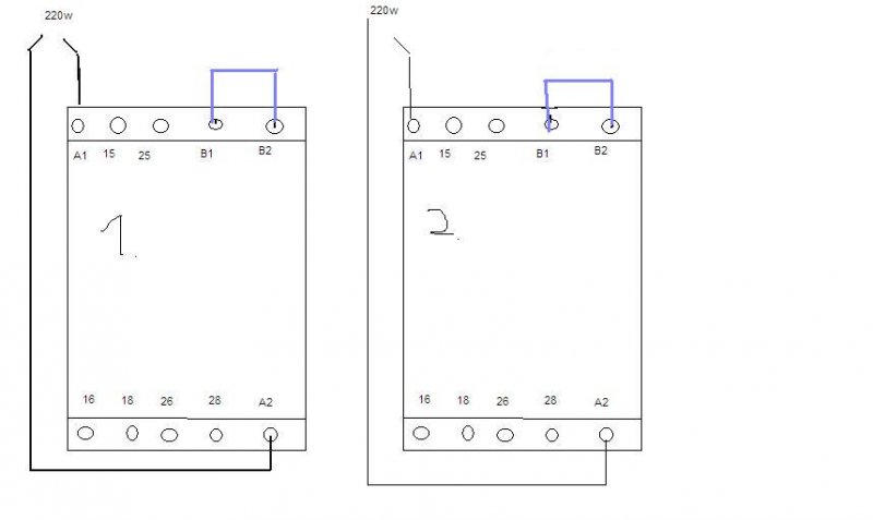

(#) _JANI_ válasza Hubertus922 hozzászólására (») Jan 16, 2011 /
Ez a relé kétféleképpen indítható.
1: A1 - A2 fix 230V-ot kap és a B1 - B2 pont áthidalásával lehet indítani az időzítést.
2: ( S rendszerint ebben van használva. ) A B1 - B2 pont áthidalva és az A1 - A2-őn megjelenő feszültség indítja az időzítést.
Szerintem vétek egy ( pontosabban kettő ) ilyen időrelével LED-et villogtatni. Mert az időrelé ennél kicsit többet is elbír. S egy 555-ös is kényelmesen megoldaná az igényed. De jó kísérletezést!
A B1 - B2 pontokon a hálózati feszültség is jelen van. A relében nincs leválasztó transzformátor! Csak a kontakt pontok ( 15, 16, 18; 25, 26, 28. ) tekinthetők a hálózattól függetlennek.
(#) Zoli_bácsi válasza Hubertus922 hozzászólására (») Jan 16, 2011 /
Ugye nem gondolod komolyan, hogy abból a két időreléből akarsz egy két ledes villogót csinálni? Na ne... Ez teljesen ésszerűtlen és rossz ötlet. Én lebeszéllek róla. Kár erre elpazarolni.
Amit az előbb belinkelt a kedves fórumtárs, az 555 IC-vel, azzal csináld meg, vagy a tranzisztoros astabil multivibrátorral.

(#) Hubertus922 válasza _JANI_ hozzászólására (») Jan 16, 2011 /
Valahogy így gondoltad ?
A 12 w egy külső trafórol lenne megoldva na de az a kérdés az hova kösem elméletileg elég csak 1 pórust megszakítani.
viszont azt nem tudom hogyan és hova kösem aztán meg a másik relével össszehangolni...
Azt hiszem a 25-n kel bevinni a 12w de nem vagyok benne biztos
Értem, világos. Nos, akkor én előbb valami két ledes egyszerű áramkört javasolnék elkészítésre először. Ehhez találsz itt az oldalon kapcsolást. Panelt is lehet hozzá tervezni.
Nyákot meg egyszer el kell kezdeni csinálni. Miért ne kezdenéd el most? Akár először filccel rajzolva, vagy vasalva. Aztán majd később fotózni.
villogó

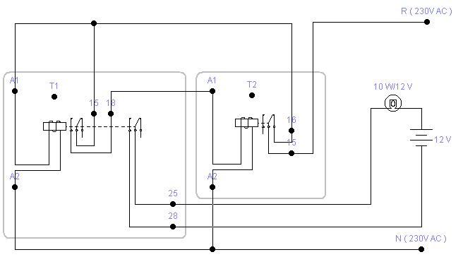

(#) _JANI_ válasza Hubertus922 hozzászólására (») Jan 16, 2011 / 1
Valóban jobb lenne kisebb feszültségű áramkörökkel kezdeni.
De ha mégis van kedved kísérletezni akkor itt egy kapcsolás.
A T1 a lámpa bekapcsolását késlelteti.
A T2 a kikapcsolást ( alaphelyzetbe állítást ) késlelteti.
UI: A 230V-aln nem jó kezet fogni! Csak óvatosan!
Éppen be lehetne fejezni de abból csak egy kusza vezeték köteg lenne.
Hidd el! Nem nehéz lekövetni az elvi rajzot! A bekötések is jelölve vannak. Valamint a könnyebb érhetőségért a két relét szürkével körbe is kereteztem. Ezek után csak annyi a teendő, hogy a megfelelő pontokat össze kell kötni.
PL:
Nulla -> T1, A2 -> T2, A2.
R-Fázis -> T1, 15.
T1, 18 -> T2, 15 -> T2, A1.
T2, 18 -> T1, A1.
Valamint egy soros kapcsolás a T2 25 - 28 as kontakt ponttal.
