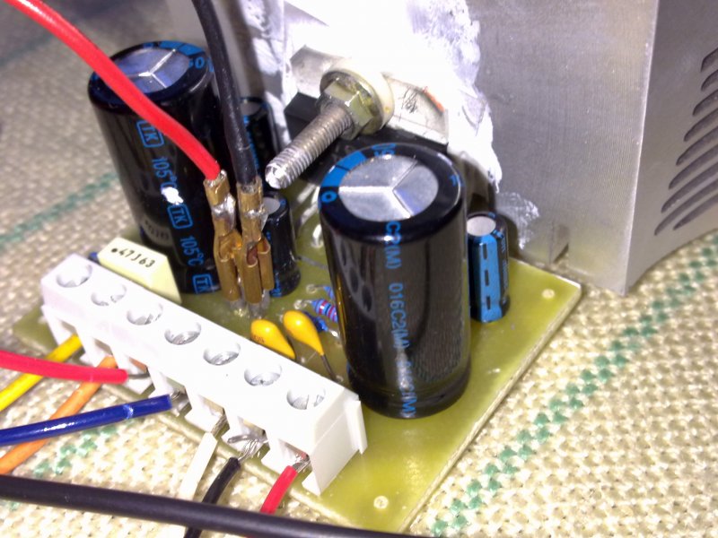

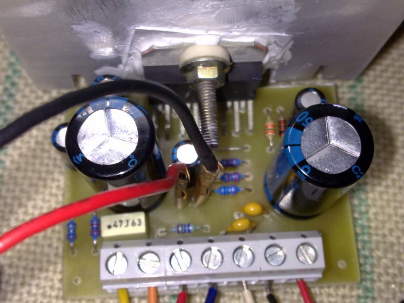

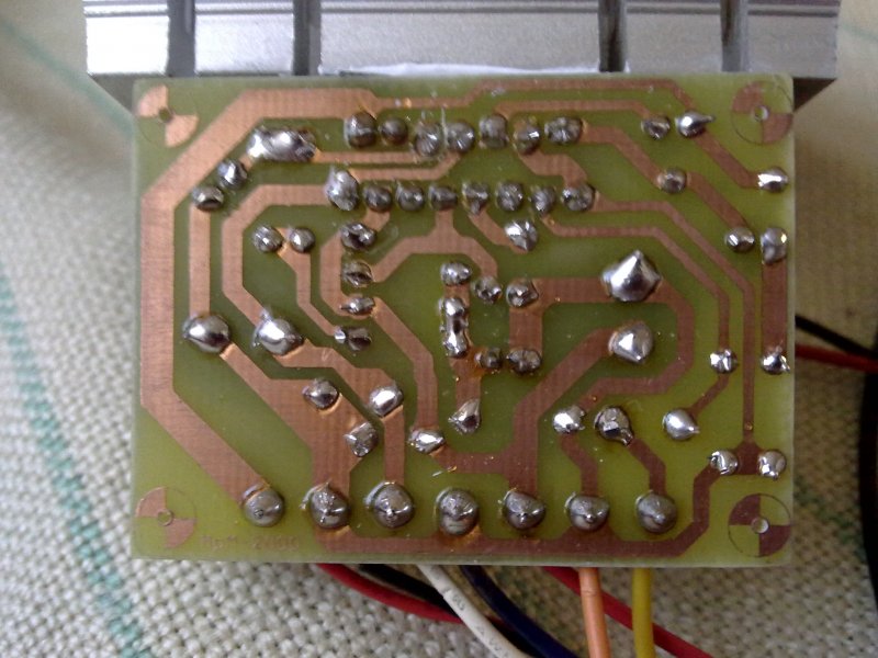

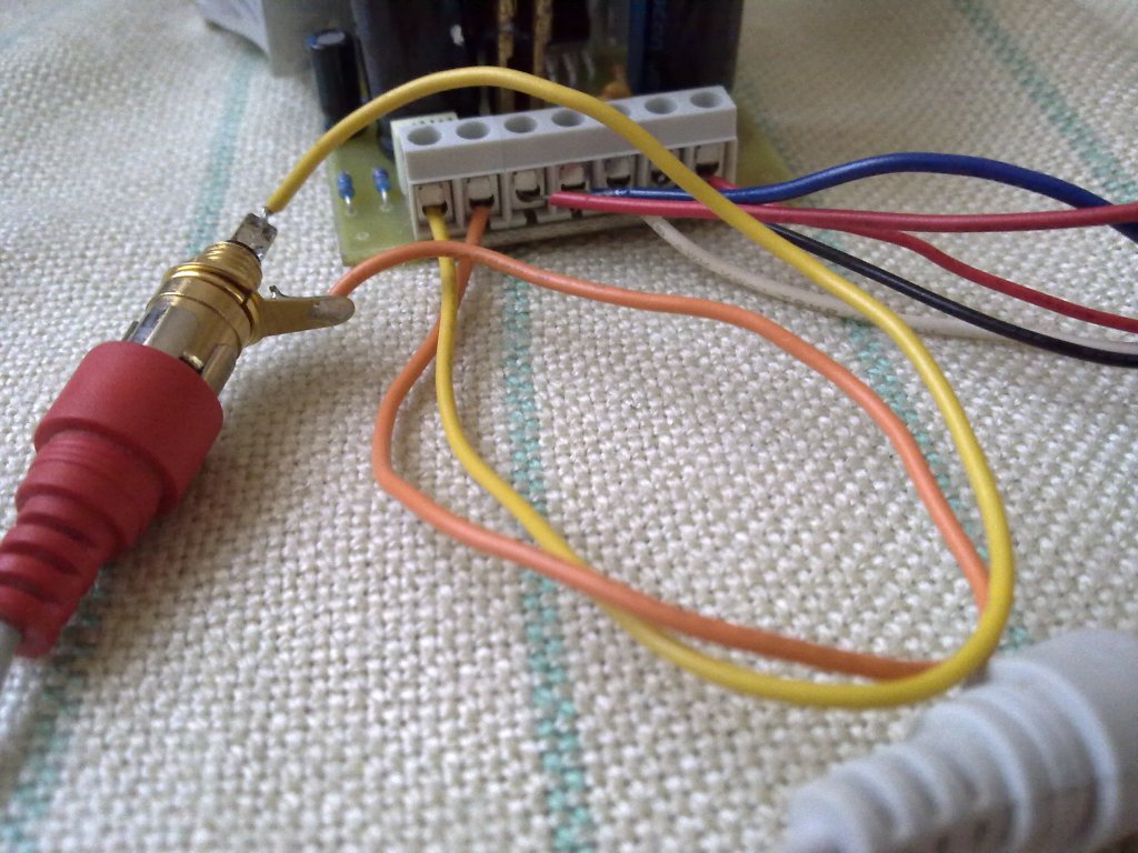

(#) Lacko12 hozzászólása Jan 15, 2011 /
Múltkori sikertelen próbálkozás után nekiugrottam újra projektnek!
Újra megépítettem de ugyanaz a végeredmény a nagy semmi!
Még búgás sem hallható!
Felteszek pár képet hátha meglehet állapítani így képről is hogy hol hibáztam!
Mellesleg semmi sem melegszik!
Az lehetséges hogy a némítás funkció szívat állandóan?
(#) Lacko12 válasza Lacko12 hozzászólására (») Jan 15, 2011 /
És még néhány kép!

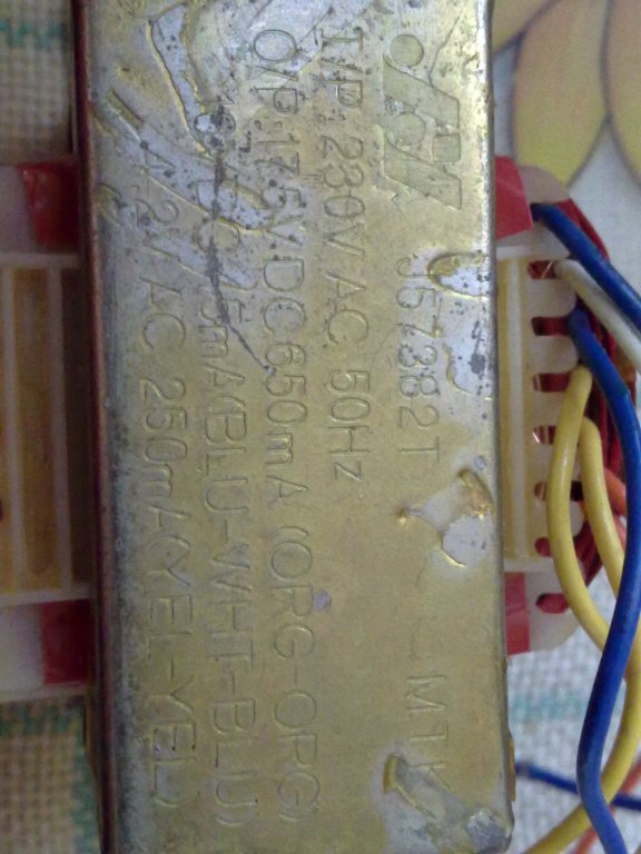

(#) sprofan válasza Lacko12 hozzászólására (») Jan 15, 2011 /
Ugye nem erről a trafóról próbálod használni? Mert ez a trafó egy jó nagy nulla, tökéletesen elégtelen ide.
(#) Lacko12 válasza sprofan hozzászólására (») Jan 15, 2011 /
Természetesen nem csak még nem érkezett meg a hozzá való!
Nem szeretném ezzel hajtani csak tesztelésre kell hogy működik-e a panel!
Nem szerettem volna nagy kivezérlést csak hogy szól-e a panel!
