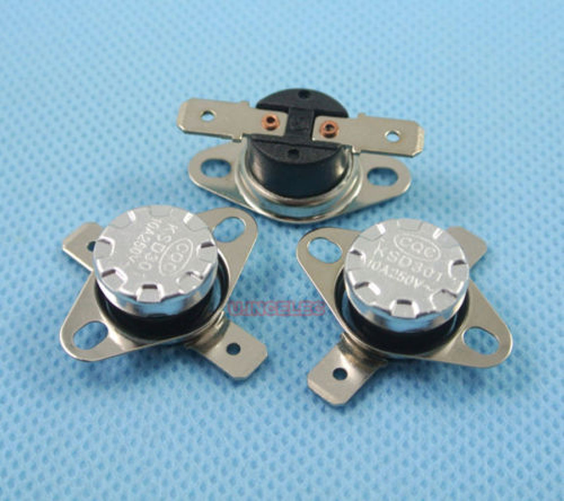

(#) Libertyy hozzászólása Jún 21, 2015 /
érdeklődni szeretnék , hogy létezik-e olyan dióda vagy tranzisztor esetleg kapcsolás amely nagyon egyszerű és a lényege ha a hőmérséklet elér egy bizonyos pontot akkor bekapcsol egy ventilátort (modem hűtéshez kellene) tehát olyan kapcsolás kellene amely működik 5 volt, 0,5 amperrel.
(#) kokozo válasza Libertyy hozzászólására (») Jún 21, 2015 /
http://www.hobbielektronika.hu/cikkek/_hoerzekelok_hokapcsolok.html
Vagy a legegyszerűbb bimetál kapcsoló..
A hozzászólás módosítva: Jún 21, 2015
(#) dB_Thunder válasza Libertyy hozzászólására (») Jún 21, 2015 /
Termosztát a neve, 12millió variációban gyártják.
Modemre meg direktbe raknék ventit, nem kapcsolgatnám.
elég hitvány lehet a termék ha kell rá venti
(#) Csupasz válasza dB_Thunder hozzászólására (») Jún 21, 2015 /
Szerintem ez a legegyszerűbb.....
(#) dB_Thunder válasza Csupasz hozzászólására (») Jún 21, 2015 /
De ez a legegyszerűbb, de ez is termosztát. A bimetál a működési elve...
Ez mondjuk nem lehet állítani...
