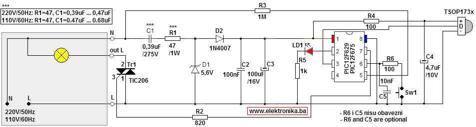

Tegnap írtam egy újabb programot : ennél elég egy alsó és egy felső érzékelő (ami lehet akár mozgásérzékelő is) .
Amit tud : az érzékelő jelére fel -vagy le fut a fény , majd kettő perc múlva sorban kialszik . Az időzítés igény szerint módosítható . Ez egyszerű és elég biztonságos megoldás
Most amin "agyalok" az az hogy milyen kapcsolóeszközzel kéne kapcsoltatni a világításokat ? Először az optokapu tranzisztor páros vetődött fel ötletként , de talán a fet is
jó lehet (ha mondjuk 230v os lámpatesteket használunk akkor viszont a relé , vagy a szilárdtestrelé lehet a megoldás ) Szeretném ha univerzális lenne a cucc ki mit javasol ?

Találtam egy kapcsolási rajzot , ebből nem lenne érdemes
akár a táp-akár az izzó meghajtás részt felhasználni ?
Ez egyszerű és talán még olcsó is (igaz hogy az egész cuccos a hálózaton van ) De valószínűleg nem is lesz érinthető része , indításra infra led infra vevő dióda (tranzisztor) kombinációt gondoltam .
