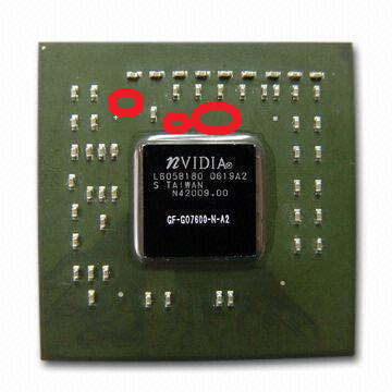

Sziasztok! Újabb kérdéssel fordulnék hozzátok. Ma este megvolt életem első BGA chip leszedése, egy laptop VGA chip. Sajnos a fluxot nem igazán tudtam eloszlatni a chip alatt így elég nehezen engedte el a forrasztás ( illetve valahol már folyt az ón máshol meg még meg se olvadt) Tehát megszenvedtem vele.
Ha a chip teteje melegedés közben kicsit megpúposodik akkor az kuka? ( szemmel látható... tapintásra nincs púp. Képen mellékeltem hol jelentkezik. Nem a szóban forgó chipről van a kép a púpot ne keressétek,sajnos lefotózni nem tudtam sehogy se látszott) Másik kérdésem, az ónszívó harisnyával meddig kell tisztítani? Amíg teljesen nem lesz tükrös? sehol nem maradhat egy minimális ón se? vagy 50 centi ónharisnyát elhasználtam és még mindig láttam egy két helyet ahol maradt minimális ón. Videókon olyan egyszerűnek tűnt 1-2 perc alatt körbejárták a chipet és kész.. Nekem a tisztítás közel 1 óra volt,de nagyítóval még így is találnék 1-2 érintkezőt ami nem makulátlan ![]() ![]()
Szia! Hát ha púpos akkor biztos kuka! Itt nagyon ügyelni kell a hőmérsékletre időre nem szeretik a chipek a túlmelegítést.. Van mikor begázisodik még úgy is ha vigyázunk vele. Kell egy előmelegítő asztal aztán felül melegíteni hőléggel majd a megfelelő vákumgrammos eltávolító tappancsal levenni ami nem engedi feltépni a padot ha nem olvad meg rendesen.. Ha egy órát melegítgetted az alaplpot akkor az sem biztos,hogy túléli. Befluxozott harisnyával pillanatok alatt feltisztítható teljesen ónmentes lesz szinte. Előbb rossz kidobásra szánt cuccokon gyakorolj!
