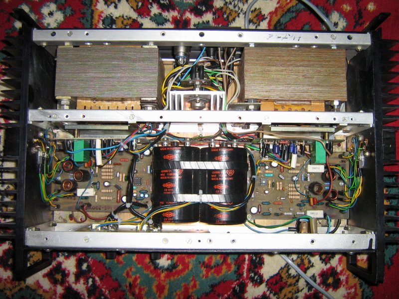

(#) soos csaba hozzászólása Feb 6, 2011 /

(#) janika002 válasza soos csaba hozzászólására (») Feb 8, 2011 /
A kattogás a védelem belépését jelzi! Urbán úr módosította a Quad405 védelmét ,hogy 200w-nál határoljon szerintem ott lesz valamiprobléma.Látom nem Urbán féle nyákra csináltad a védelmet nézd át!

(#) soos csaba válasza janika002 hozzászólására (») Feb 8, 2011 /
Szevasz janika002, közben válaszoltak a Ki mit épített ropikban hogy mi lehet a probléma. Ahogy le írod te is hogy a végfokban a védelem lép közbe mégpedig a 0,1 ohmos ellenállások miatt. Már sikerült be szereznem 0,091 ohmos ellenállásokat azokkal már nem fog közbelépni a védelem azt írják a többi fórumtársak, na majd meg lásuk hogyha be rakom ezeket a 0,091-es ellenállásokat hogy jól fog e menni. Azok a drótok szerintem meg felelnek oda nincsen velük gondom, hisz 8 ohmon működik rendesen a gép, ott a védelemmel lesz a gondom meg azzal a két ellenállással. Köszönöm hogy meg próbálsz segíteni.
