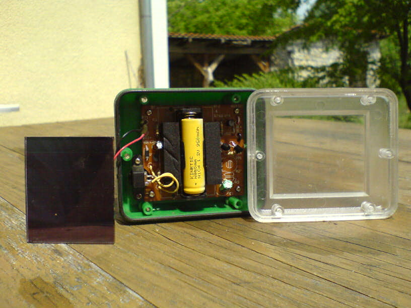

Most vettem észre, hogy a beültetésnél nem figyeltem oda, és a D1-es diódát FORDÍTVA kell bekötni!!! Elnézést a figyelmetlenségért!
(#) miklosch hozzászólása Máj 25, 2007 /
Ne haragudjatok, de most tűnt fel, hogy a panelen van egy elkötés. Csatolom még egyszer a panelt és a beültetési rajzot, remélem már hibátlan. Sajnos én sem vagyot tökéletes... Remélem nem leszek fenékbe billentve a sok csatokmányért..
Az áthúzott alkatrészek nincsenek a panelbe ültetve.
Amúgy fogalmam sincs, hogy miért kérnek el a Conradosok ezért közel 7e Ft-ot...

Lemértem a méreteket, a cső hossza 33.5cm a doboztól mérve, átmérője 3cm, a doboz pedig 9.5x8,5ös.

Sajnos a bekötés még nekem nem világos. A szolár panelre 4 vezeték csatlakozik. Kettőn gondolom az áram érkezik a panelre (felteszem a piros és a fekete), de mi a két másik sárga vezeték.

(#) miklosch válasza kaczur hozzászólására (») Jún 5, 2007 /
A két sárga vezeték egy kapcsolóra megy, ezzel lehet kikapcsolni ill. bekapcsolni. Amúgy 6 vezeték kapscolódik a panelre egyik oldalon kettő, ez a zümmerhez megy, a másik oldalon 4, ennél a piros és a fekete a napelemhez, a két sárga pedig a kapcsolóhoz megy. Képet jelen pillanatban sajnos nem tudok róla készíteni, de ha fontos, hétvégén csinálok még róla.
