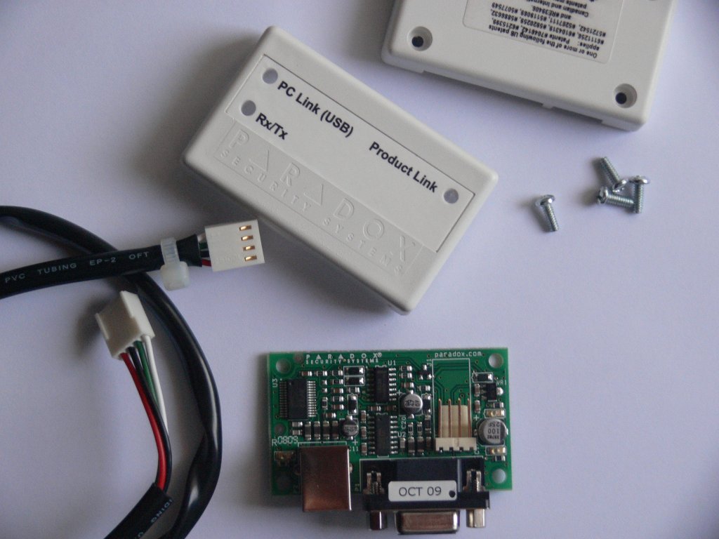

Bocsi hogy ide írok. De nem tudtam végül is melyik fórumba írjam. Olyan problémám lenne. Hogy usb vagy rs232-es kábelt szeretnék építeni paradox riasztóhoz. Pc-ről fel és le tudjak tölteni rá bestialitásokat. Mivel a gyári kábel kicsit drága. Úgy gondoltam meg építem. a gyári típusa paradox 306usb vagy 307usb. előre is köszönöm a segítségeket.
(#) hbal válasza sepu666 hozzászólására (») Feb 8, 2011 /
Úgy tudom, hogy a paradox központok "serial" portja az nem soros port.
Van 307USB-m, ha gondolod csinálhatok egy-két fényképet, hogy mit rejt a kis fehér dobozka
Milyen központhoz szeretnéd használni?
(#) hbal válasza hbal hozzászólására (») Feb 8, 2011 /
Itt vannak az ígért képek. (307USB-ről készültek, ha gondolod csinálhatok a 306USB-ről is)

(#) sepu666 hozzászólása Feb 15, 2011 /
Köszönöm szépen a képet. Még egy kérdésem volna. A memória kulcs helye 5 tűs. De a kommunikációs kábel 4 tűs. Vagy ezt a serial csatlakozóra kel kötni rajta? Ez lesz az első amit össze rakok riasztó és elég hülye vagyok hozza.
(#) Gyu válasza sepu666 hozzászólására (») Feb 15, 2011 /
A serial-ra kell dugni.
(#) hbal válasza sepu666 hozzászólására (») Feb 15, 2011 /
A MEMKEY csatlakozó valóban 5 tüskés, viszont a 306/307USB-t a SERIAL csatlakozóra kell dugni.
MEMKEY
Még egy apró kérdés. Meg találom valahol hogy melyik tüske mi? mondjuk 1-gnd, 2-txd, 3-rxd pl. Ilyen kábelt még nem építettem.
