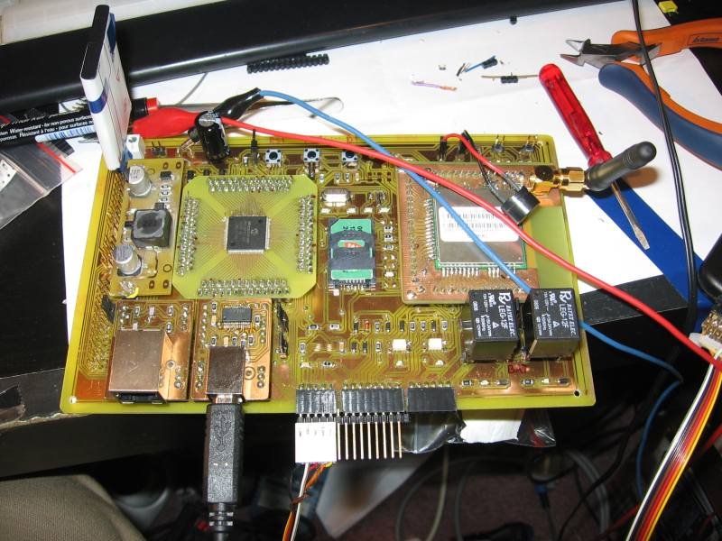

Én egy ilyen szörnyeteget raktam össze , amin szinte minden van.
Az ott jobb oldalon valamilyen WLAN modul vagy GPS modul?
Amúgy elég komoly kis fejlesztőpanel. Mate78, neked meg gratulálok, hogy elindult a program! Az előbb ki is próbáltam, villogtattam egy sort.
GPRS-GSM modul SIM300 a tipsua.
Igazság szerint még az I2C buszos hömérőbe nem siklerült életet lehelnem, da amúgy minden müködik rajta és minden modulárisan cserélhető , nem volt egyszerű összrakni.
