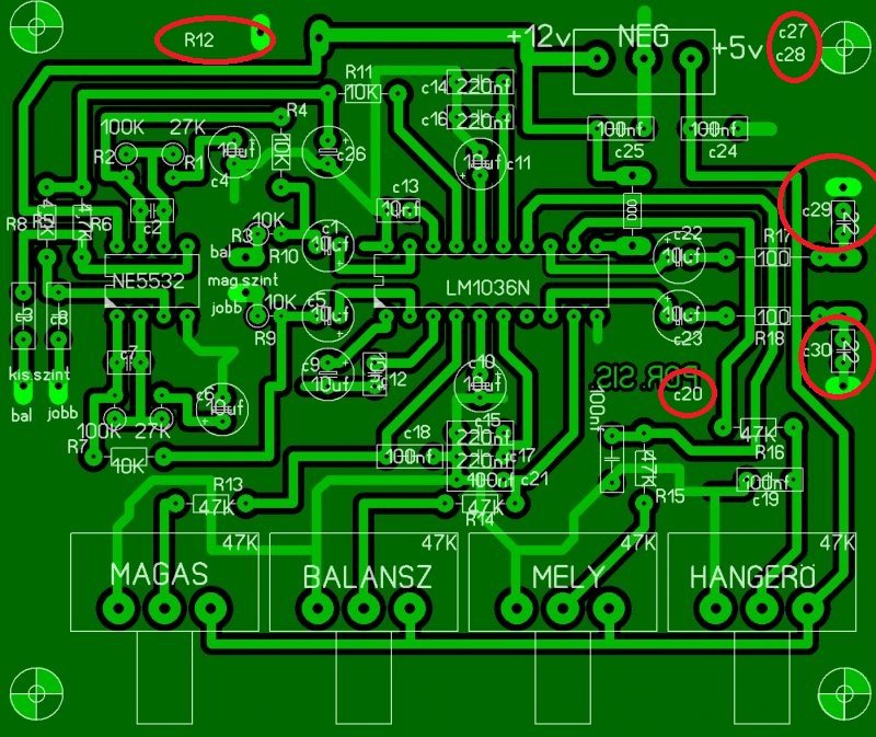

Lenne egy problémám. Találtam itt lentebb egy NYÁK rajzot beültetéssel meg minden. Én is megszeretttem volna csinálni az áramkört, de a beültetési rajzot nézegetve feltünt, hogy van pár jelölés, amihez nem tartozik alkatrész. Melléklem a rajzot és bejelölöm rajta, hogy melyik jelöléshez hiányzik alkatrész. Nagyon megköszönném, ha valaki tudna egy pontos HE STORE-os bevásárló listát mellékelni.

(#) downhill válasza kistotti01 hozzászólására (») Feb 9, 2011 /
Szia! Azt kérdezném, hogy Neked van NYÁK rajzod a betáp puffereléshez.
Bocs mindenkitől, de az előzőből kimaradt a kép. Remélem mindent bejelöltem, amit akartam.
(#) kadarist válasza downhill hozzászólására (») Feb 9, 2011 /
Kicsit visszább még a rajz is megtalálható: Bővebben: Link. Ebben szerepel minden alkatrész.

Itt az oldalon található egy cikk az LM1036-os hangszínszabályzóról. Ott mindent megtalálsz amire szükséged lesz. Kapcsolási rajz, nyákrajz stb: LM1036 sztereo hangszínszabályzó Mellékletben van egy Word dokumentum, abban találsz alaktrészjegyzéket. A nyákjaimat fotozni, szoktam, de az ilyen egyszerűbb paneleket mint pl. ennek az áramkörnek a stabilizált szürt tápegysége kézzel csináltam. Maga a nyáktervezővel való megtervezés több idő lenne, mint ahogy kézzel elkészítettem. Nem beszélve a fotozás stb. idejéről. Ugyhogy sajnos ahhoz nem tudok nyáktetrvel adni.

(#) poros válasza downhill hozzászólására (») Feb 10, 2011 / 1
Szia! A nyák hibátlan és jól is működik ha akarod nyugodtan megépítheted. Kitöröltem belőle a zavaró számozásokat. Így már remélem boldogulsz vele.
A képek ikonra kattintva vissza a második oldalon megtalálod hozzá a teljes leírást rajzzal és alkatrész listával együtt.http://www.hobbielektronika.hu/forum/files/b7/b73681e8c22814e08fd7a3720aa31b54.jpg Az 5 voltos stabilizátor mellé csak a 2db 100nf kondenzátort építettem be valamint a diódát kihagytam. A 12 voltos tápfeszültséget az erősítő tápjáról kapja egy 78 S 12 -12 voltos stabilizátor ic keresztül ezért hagytam ki ezt a két kondenzátort.Ott viszont nem spóroltam ki semmit . A gyárilag is ajánlott kondenzátorok benne vannak. Arról már kelőképen szürt feszültséget kap az 5 voltos stabilizátor ic .
(#) downhill válasza poros hozzászólására (») Feb 11, 2011 /
köszi szépen sokat segítettél
