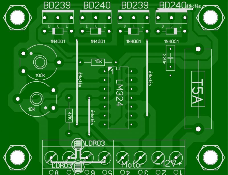

(#) kila válasza westhorses hozzászólására (») Feb 26, 2011 /
Sikerült-e már a nyák-tervezés, és egyébként is hol tartasz a napelemforgatóval?

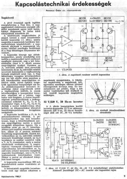

Én megrajzoltam a Ferenczi -féle kapcsolás egy lehetséges paneltervét.Meg még nem építettem, ezért ellenőrizd légy szíves ha használod.
(#) kila válasza kila hozzászólására (») Feb 26, 2011 /
Itt van kép formátumban is!
(#) westhorses válasza kila hozzászólására (») Feb 26, 2011 /
Ezer ezer ezer..... hála!!!
Amúgy készítettem nyáktervet hozzá de nem lett jkó sajna pedig vagy 20 munkaórám elment az egésszel....
Talán holnap el is tudom készíteni de legkésőbb szerdán!
Majd írok hogy működik el.....
Kíváncsian várom az eredményt! :yes:
(#) westhorses válasza kila hozzászólására (») Márc 2, 2011 /
Üdv! Ma délelöt megépítettem a cuccot és MŰKÖDIK! A bemenő feszültség amúgy 12volt? Mert én próbáltam annyiról és ekkor a motoron volt 2-3 volt. Feltekertem 20 voltra ekkor kapott a motor 6 volt ot! Ez már valamire való fesz! Még annyi volt a gond hogy nehezen indult el a motor, kicsit ragadt, de a nyákterv tökéletes! Még esetleg annyit hogy hogyan tudom lebutítani??? Hogy ne legyen olyan érzékeny??

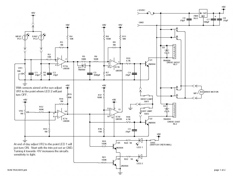

A 20V-al kapcsolatban, az Lm324 3-32V-ig működik, eszerint jó a megoldás.Én elgondolkodnék sita kolléga megoldásán.Szerintem éppen a te általad is leírt jelenség miatt választott reléket.A motor nem szenved a 0-ról lassan éledő feszültségtől, hanem a teljes vagy szabályozott tápfeszültségéről indul normális nyomatékkal, ha a relék meghúznak.Én a teljesítmény hidat hagynám ahogy van, semmit nem módosítanék rajta, viszont a motor helyett, ata kolléga megoldásán okulva-Bővebben: Link-2db relét egy-egy diódával kötnék be. A polaritástól függően valamelyik relé meghúz, ha elég a feszültség, és az érintkezők bekötése szerinti irányba indul a hajtómű.A relék az általad mértek szerint 5V-osak lehetnek, és így a motor üzemelhet a 12V.-ból előállított tápfeszültségről.A napelemes rendszer miatt a 12V amúgy is kézenfekvőbb.

(#) sita válasza westhorses hozzászólására (») Márc 3, 2011 /
Szia westhorses!
Sajnálom hogy az általam küldött relés nyáktervet nem tudtad megnyitni. Az öröm azért megjött , lám-lám sikerült működő nyáktervet készítened. Gratulálok! A "kila" által írtakkal egyetértek.
Ami a beszabályozást illeti: a kétpotit egymáshoz viszonyítottan kell állítani, illetve beszabályozást végezni, mert az egyik poti afényerő-érzékenységét a másik a sötét effektus érzékenységét szabályozza. Tehát a kettőt szinkronba kell hozni. (az érzékelőkre húzzál rá egy pl. fekete pvc csövet úgy ,hogy az érzékelőszenzor kb 5-10mm-rel beljebb legyen a cső végétől. Ez nagyon fontos. )
A beszabályozást legkönnyebben úgy tudod megtenni, hogy egy 60-100W-os izzótól 40-50cm-re rakod az egyik fényérzékelőt / de csak egy érzékelőt, a másikat letakarod / és addig próbálkozol a potik állítgatásával amig a motor el nem indul.
Ha elindult akkot fényérzékelőt lassan forditsd el a fénytől és állíts valamelyik potin hogy a motor álljon meg /vagy a mozgatás helyett tedd a kezedet az érzékelő elé /. Macerásnak tünik de gyorsan ráfogsz jönni hogy mit kell állítani.
Ha ezen túlvagy , a másik érzékelő is rendesen fog műdödni. Arra viszont ügyelj, hogy lehetőleg a két szenzor egyszerre ne kapjon fényt, mert azt nem nagyon szereti az áramkör. Elszállhat a tranyó.
Ha eddig eljutottál majd újra jelentkezem a további instruciókkal. Addig is jó munkát.
sita

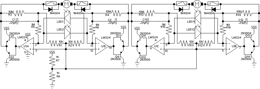

Jó nagy szerkezet lesz, -a napkövetőkről, amit találtál, dobhatnál fel képet, vagy linket.Elég sok található a neten,kíváncsi lennék, melyikkel próbálkozol.
(#) westhorses válasza kila hozzászólására (») Jún 14, 2011 /
Jelenleg ezzel fogok próbálkozni, és biztos hogy működik ami nagyon jó hír. Már csak nyáktervet kell hozzá kreálnom.
Van még néhány kapcsolásom ami működő képes, de azok csak egyszerű gyerekjátékok......
(#) kila válasza westhorses hozzászólására (») Jún 14, 2011 /
Így első ránézésre jónak tűnik, relé kontaktusokkal működik, minkét irányt végállás kapcsoló határolja.Az előző elektronikához hasonlóan itt is sok függ a fotoellenállások jó beállításától.
