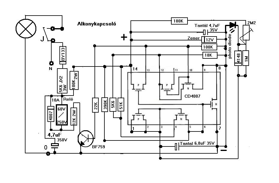

Helló!
Volna egy kérdésem, így néhány év után a témával kapcsolatban. Előkotortam kettő darab GFK2-t és azt tapasztaltam, hogy csak az egyik működik kifogástalanul. A hibás darab, csak a szélsőséges fényviszonyokat hajlandó kapcsolni, de ha egyszer gondol egyet, akkor ki-be kapcsolgat az időzítés ütemében. A kapcsolási késleltetés 2-3mp-re van véve. Az egyikben MC14007UB van, a másikban V4007D, amiről semmit nem találtam, hogy össze tudnám hasonlítani a kettőt. Ez utóbbival nincs gond, csak az MC.... típusúval, no és persze a kapcsolási rajzról sincs semmi infó. Árat sem tudom, hogy megéri-e esetleg kicserélni a hibás IC-t, mert szerettem volna a karácsonyi világításomat ezzel automatizálni. Minden segítséget előre is köszönök. ![]()
Üdv Zoli bácsi!
Nem is gondoltam volna, hogy lehet felénk is kapni ebből az IC-ből, vagy ennyire sűrűn használatos és tartanak ilyet is a boltban. A lényeg: vettem cmos-ból kettőt is, mert 85Ft volt darabja, és kicseréltem a rosszat, vagyis amit annak véltem. Nem is biztos, hogy rossz volt csak túl érzékeny, amit a búrájának köszönhet. Az egyiken tejszerű fehér kupak van, a másikon csak áttetsző opálos. A különbség amire kíváncsi lettem volna, az pont az, hogy melyik az érzékenyebb típus és nem-e ezért van az instabilitás. Az áramkör röviden leírva: A hálózati feszültség ellenállással leosztva egyutasan irányítva (felezi a feszültséget), szűrve, egy 12V-s zénerrel stabilizálva táplálja az IC áramkörét, aminek a kimenete BF759, ami egy 60V-s relét működtetve kapcsolja a hozzá csatlakoztatott világítást.

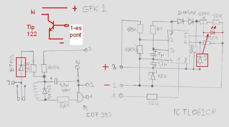

Van egy GFK 2 tipusú alkonykapcsolóm.Az lenne a kérdésem hogy ezt át lehetne-e alakítani úgy, hogy fényre kapcsoljon be.Valamint Dc 12v-ról szeretném működtetni,de a relé helyett egy tranzisztort (vagy Fet-et)szeretnék bele tenni, ami tud 2-3A-t kapcsolni.Ennek a megoldásában szeretnék segítséget kérni.Vissza rajzoltam a kapcsolást (nem lett szép,de talán látszik rajta aminek kell ![]() ![]()

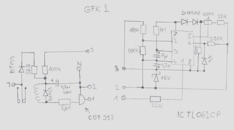

Szia! Ami nálam működik abban más típusú IC van, mert abban P és N típusú FET-k vannak hídba kötve. A nálad lévő TL062VP csak két párat tartalmaz és az kapcsolja a BF393-al a relét. Szerintem meg lehet próbálni a rajz szerinti bekötést. A BY-s diódát kivenni (mert az nem kell) és a 12V= a megjelölt pontokra. Ha stabil a tápfeszültség, akkor a zéner sem kell. Két sorba kapcsolt lapos elemről is ki lehet próbálni.
Tehát ha a fotodiódát úgy kötöm be ahogy rajzoltad,akkor elvileg akkor kapcsol mikor világos lesz? A 12v-os működtetést azt tudom, viszont nem akarok bele relét.Azt ki szeretném váltani mondjuk olyan tranyóval ami tud max 2A-t kapcsolni,de ne kelljen rá bazi nagy hűtőborda.Mondjuk Tip 122 megfelelne erre a célra? És ez a bekötés jó? Az egyes pont a kimenet, de a 22k bázis ell. helyett mekkorát tegyek be.Na ezekkel a számításokkal vagyok gondba ![]()
Kipróbáltam,de nem igazán működik ![]()
Mivel nem ismerem ezt az IC-t, hogyan kell "billenteni" a bemeneteit ..... Talán még tehetsz egy próbát a következő megoldásra. A nálam működő egyik példány rendkívül érzékeny.
Ok,ezt még kipróbálom,de már csak holnap.Ha így sem működik,akkor hagyom az átalakítást.Viszont akkor keresnem kell egy olyan kapcsolást ami így működik.Az a lényeg hogy minél kisebb helyen elférjen.
Nos kipróbáltam, de így sem működik.Úgy döntöttem hogy hagyom az átalakítást,inkább összerakom ezt, a led helyére beteszek egy miniatűr relét és kész.Azért köszi a segítséget

A 6,8 µF-os tantál kondenzátort cseréld ki. Neked lehet, hogy már nem, másnak talán még hasznos lehet. Tantál, sajnos elöregszik és elkezd zener diódát játszani..
