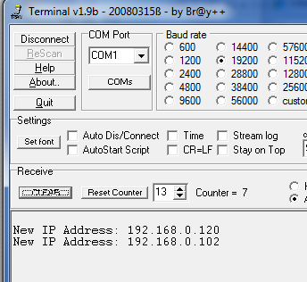

No nagy nehezen sikerült lefordítanom 87J60-ra, kiírtottam az LCD-t, gombokat, EEPROM-ot, stb. Most érzékeli a vonalat, és néha megvillan a kommunikációt jelző LED is. A kérdés az lenne, hogy milyen IP címen érem el? Hol találom, hogy ezt az infót, esetleg van olyan konzol parancs, ami az összes IP címet kilistázza, amit a LAN-on talál?
nem tudom milyen a progid, de van DHCP kliens példa program. Ha annak a kódjai bent vannak akkor a routered ad címet a PIC-nek. Ha nincs benne akkor valahol a kódban van eldugva hogy milyen címet állít magának. Ha egyik sincs akkor valami hiányzik
TCPIPConfig.h fájlt keresd, abban lesz az IP cím.
Igazából nem tudom hogy kapott-e IP-t, mert nincs LCD és még nem kötöttem rá a COM-ra sem, de ez lesz a következő lépés, mert elvileg elküldi az adatokat...
DHCP kliens be van kapcsolva a fordításnál elvileg. A Stack a TCPIP WebVend App. Van router is a körben, elvileg kaphatott IP-t tőle is, csak nem tudom hogy nézzem meg PC-ről. Esetleg a ruoter kezelő felületén keresztül? Na ezt megnézem mindjárt... Köszi!
Megvan, köszi!
A pingelésre az a válasz, hogy a célállomás nem érhető el(win7). Viszont 0 az elveszett csomag. A switch-en csak 1 LED ég a 3-ból, ez mitől lehet?
Még annyit, hogy miután beállítottam a 255.255.255.0 maszkot, kiosztott a router neki egy 192.168.0.102 címet(már látható a kliensek listájában ). Én 120 végűt állítottam be, de gondolom a DHCP felülbírálta a kézzel beírtat?
Router kezelőfelületén szokott lenni olyan, hogy megjeleníti a DHCP-vel kiosztott IP címeket és a MAC címeket, amire osztotta. Mondjuk ha nem tudod a MAC címet, akkor nem sokra mész vele, maximum végignézed mindennek a címét és kizárásos alapon
Most ott tartok, hogy kap új IP-t, amit ki is küldök az USART2-n, és látom, hogy az alapértelmezettel indul, és megkapja az újat.
Viszont nem válaszol a ping-re. Igazából azt sem látom még át, hogy kell-e neki(úgy gondolonlám kéne). Erről tudsz valamit mondani?
TCPIPConfig.h-ban szedd ki a kommentelést a #define STACK_USE_ICMP_SERVER sor elől.
Le van az, nekem működik, jön pingre válasz, most próbáltam.
Nálam nincs kiválasztva a CLIENT. Biztos jó IP felé próbálod?
Jó IP felé? 192.168.0.102 (Maszk 255.255.255.0)
Ezt kapja a routertől. Úgy van összekötve, hogy a PC egy switch-en keresztül kapcsolódik a routerre és a PIC is ebbe a switch-be megy. Csatoltam egy képet a soros vonalon vett adatokról:
Pedig működnie kellene, én most próbáltam és neten keresztül is jön válasz a pingre. Nézd meg a routerben is, hogy milyen IP-t osztott neki.
Megnéztem, ezt. Megnézem milyen eltérések vannak a Demo App és a WebVend App között. Te is leszedted az EEPROM-ot és az LCD-t? Nekem most nincs semilyen háttértár. Ez nem akasztja el valahol a folyamatot?
Nekem az EEPROM maradt, csak átírtam a tartalmát, hogy a párhuzamos interfészű memóriával stimmeljen. Az LCD-t én is kivettem. De szerintem nem lenne szabad, hogy ezek megakasszák a folyamatot. Az IP címre a böngészőből válaszol?
Jól gondolom, hogy ha nincs háttér memória, nem tud mit válaszolni? Egyébként nem válaszol semmit. Pedig a kommunikációt jlező LED villog, mikor pingelem, vagy a böngésző keresi. Nyílván a kommunikáció is működik hardver szinten, különben hogy kapna új IP címet!? Vagy az IP címhez elég az egy irányú kommunikáció? Arra gondolok, hogy csak venni tud...
