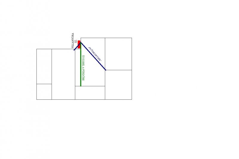

(#) Balaa16 hozzászólása Feb 28, 2011 /
Megvettem a kábeleket. Végigkopogtattam a falat, és megtaláltam az összes dobozt. A hétvégén kezdünk neki. De van még egy kérdésem: Szabályos-e, ha a fürdőbe vezető új kábelről kötöm át a védőföldet? (látsd: ábra) Egy kismegszakítón van.
